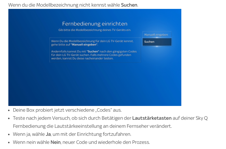

@peter65  schrieb:
Aber wieso funktioniert dann:
@schazlein  schrieb:
Anschalten und die Lautstärkeregelung funktioniert.
Deswegen.....
