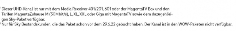

@Ammersbeker1963
Nur für Bestandskunden samt Media Receiver & Internet über die Telekom verfügbar. Bei einem Wechsel von Media Receiver auf die MagentaTV ONE "IPTV" Box ist beides (UHD & Sky) nicht mehr verfügbar.
