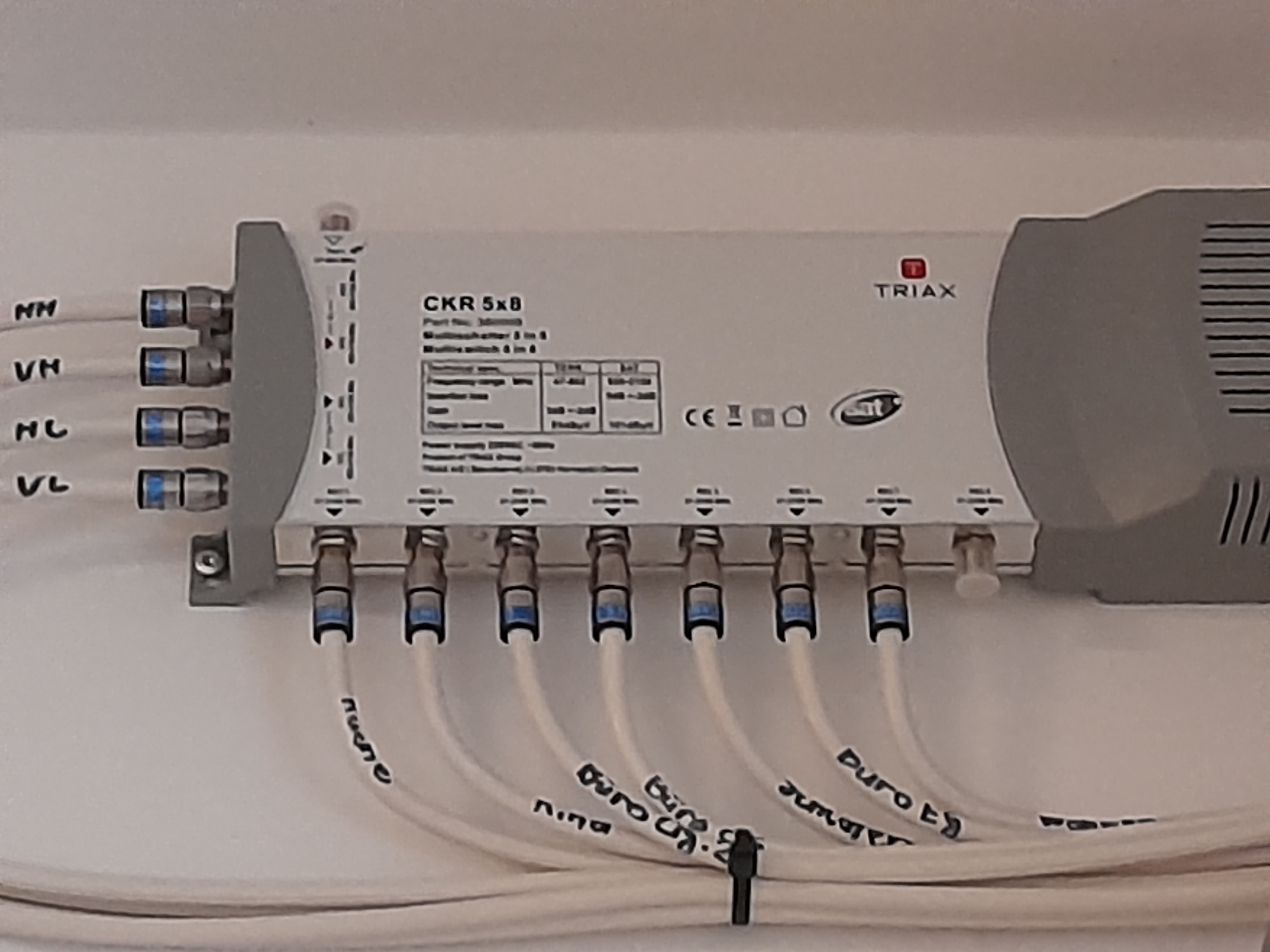

Im HWR Raum ist ein Multischalter Triax 5/8 .

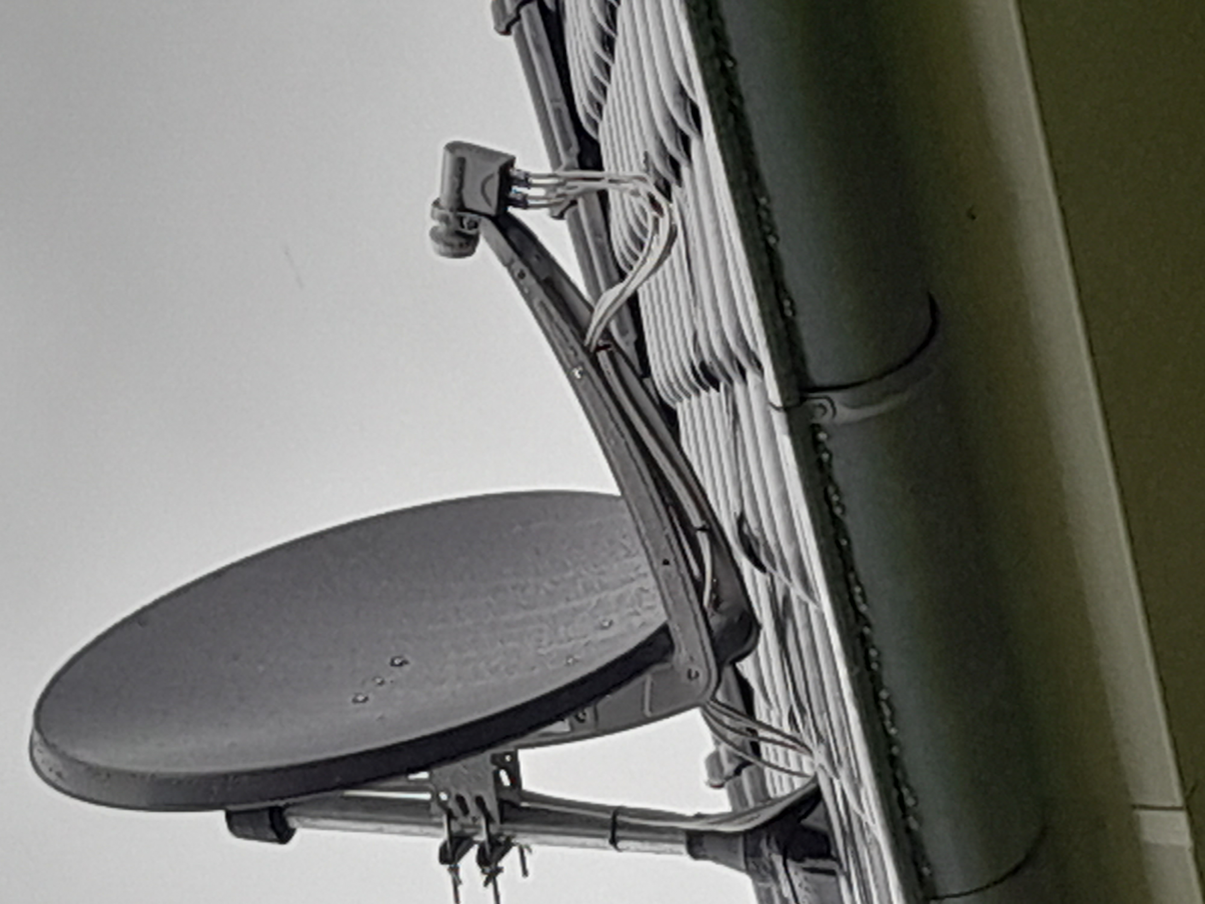

An der  Satelliten Schüssel ist 1 Kopf mit 4 Kabeln.

Sind alle acht Ausgänge am Multischalter "beschäftigt"? Gibt es wirklich acht Fernseher im Haus, oder da wäre ein weiterer übrig den man für den SkyQ nutzen könnte? Dann wäre ein SatCR MiniRouter eine schnelle günstige Möglichkeit.

Die Wetterschutzkappe am LNB wurde nicht heruntergezogen.
6 Nachrichten
Vielleicht habe ich deswegen nur 60% Empfang?Und ständig Aufnahmeabbrüche?

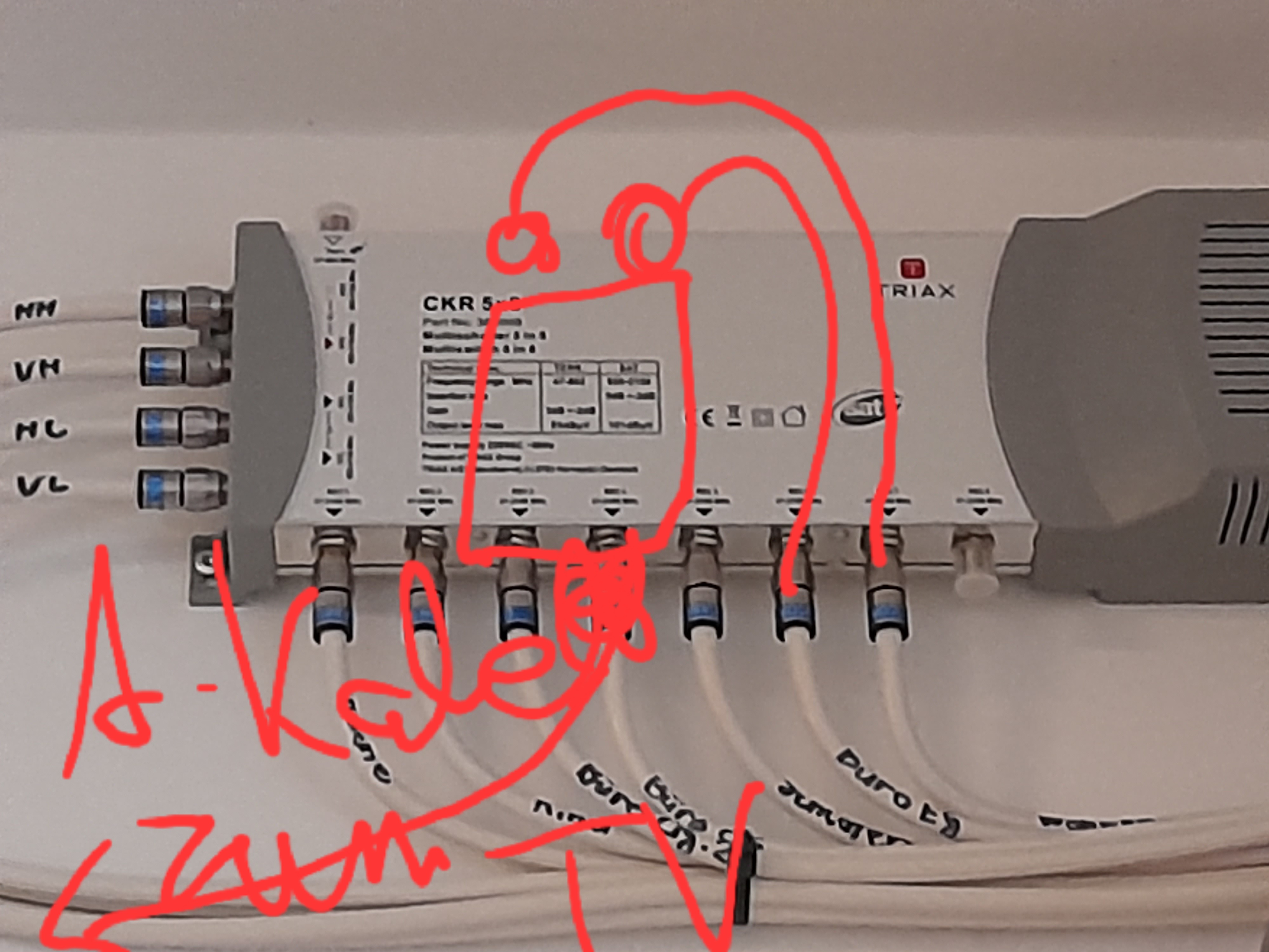

Wäre es so richtig?

Also @onslaught  ich nehme einfach 2 neue sat kabel die ich in den triax stecke und in das neue multi Eingang stecke und das vorhandene tv kabel was ins wohnzimmer geht und im triax war,geht in den ausgang vom neuen multi? Sorry das ich da so nachfrage....bin aber da noch nie in der materie gewesen:)
Wenn ich es habe,dürfte ich nochmal zur sicherheit ein foto posten?
