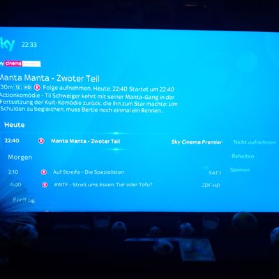

Was mir gestern Abend noch auf gefallen ist:
Die Kacheln für die Aufnahmen, in denen die Miniaturbilder zu den aufgenommenen Sendungen zu sehen sind, haben ab und zu gar kein Bild (nur schwarz und mit der silbernen Sky-Grafik umrandet). Dann gestern plötzlich andere Bildchen bei Aufnahmen als vorher.
Beispiel "Running Man".

Ich habe seit heute auch das Problem, neue Aufnahmen, egal auf welchem Sender werden mit der Meldung "diese Sendung kann nicht aufgenommen werden" direkt beim Anlegen abgebrochen.
Bereits geplante  Aufnahmen sind gelöscht worden, vorhandene Aufnahmen sind aber noch da und können normal angesehen werden.
Gestern Abend ging es noch, da waren einige Aufnahmen geplant und wurden auch durchgeführt.
Ich hab noch versucht die Aufnahmen über die SkyGo App zu programmieren,  da bricht es mit der Meldung ab, es wäre kein Receiver verbunden. Die Aufnahmen auf dem Receiver werden aber angezeigt und können auch abgespielt werden.
Mehrfaches Versuchen der Aufnahmeprogrammierung wie vorher schon beschrieben funktioniert leider nicht...Neustart auch nicht...

Auch die gängigen Schritte zur Fehlerbehebung halfen bisher nicht:
- Reset, Formatieren der Festplatte, Betrieb ohne Festplatte, Zurücksetzen auf Werkseinstellungen
Ich würde mich freuen, wenn sich z.B. @KatjaZ auf meine Nachricht bei mir melden würde und ich hier von euch Moderatoren Hilfe bekomme.
Liebe Grüße und schon mal herzlichen Dank!
