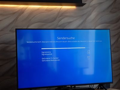

Seit gestern versuche ich einen Sendersuchlauf zu beenden. Kurz vor Ende (und es werden Sender gefunden) beendet er den Suchlauf nicht und bleibt hängen.
Ich habe das Satellitenkabel gecheckt. Am TV werden ohne Probleme Sender gefunden.
Ich habe den Reset Knopf gedrückt. Ich habe dort ein Update durchgeführt und trotzdem. Immer ab der selber Stelle stockt die Suche. Ich möchte ungern auf Werkseinstellungen zurück stellen. Aber vielleicht hatte ja schon einmal jemand das Problem

Wenn es an der selben Stelle dort hängt, können die Sender nicht abgespeichert werden.
Oft ist es die FP!
Kannst du bei der Sendersuche nicht ermitteln.
Die Testreihe:
Dein Fehlerzeitpunkt ist ein Problem.
Es geht meist nicht ohne FP.
Festplatte formatieren Schritt 1
Hilft nicht
FP selbst tauschen, Schritt 2.
https://community.sky.de/t5/Receiver/Sky-Q-Receiver-stuerzt-immer-wieder-ab-haengt-sich-auf/m-p/825794/highlight/true#M395586
@digo
Genau das ist der Knackpunkt.
Dieser Zeitpunkt lässt auf eine defekte Platte schliessen.👍
@MuffinCake86
The last Hope...
Festplatte ein wenig rausziehen aber drin lassen - Sendersuchlauf machen - das moniert er zwar  aber dann einfach die Platte wieder reinschieben.
Die wird dann automatisch erkannt und formatiert.
Alle Aufnahmen sind dann weg und auch alle Einstellung.
Oder gleich tauschen wie @digo  vorschlägt.
Vielen Dank. Dank der Werkseinstellung klappt es jetzt wieder. Leider sind die Aufnahmen weg aber was nützen die wenn das ganze Gerät nicht läuft 🤣 vielen Dank für die schnellen Antworten
