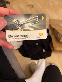

Ob ich Freischaltungen von Vodafone oder Kabel Deutschland auf der Smartcard habe, weiß ich leider nicht. Ich habe mal ein Foto von meiner Smartcard gemacht.
Ich bin echt am verzweifeln, seit Wochen versuche ich bei Sky jemanden ans Telefon zu bekommen, aber vergeblich.
Das kann doch nicht so schwer sein, bei einem Umzug mit dem richtigen Receiver uns Smartcard ausgestattet zu werden. Bin seit 10 Jahren Sky Kunde
Falls hier ein Mod mitliest, bitte melde dich bei mir.

5.1K Mitteilungen
Das ist egal, wenn du jetzt ne Umsetzung von Sat auf DVB-C  hast, dann nützt dir die Karte nichts mehr.
Melde dich bei @axels , dann werden Sie geholfen.
