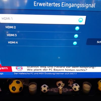

@Jenny_0908Frage, Du hast doch bestimmt auch andere Geräte an dem TV wie eventuell einen anderen Player? gibt es da auch Probleme? 😉 eventuell auch mal schauen ob es ein Software Update für den TV gibt? 😉
@Jenny_0908
Du must am TV "Erweitertes Eingangssignal" einstellen, siehe Bedienungsanleitung!
11.7K Mitteilungen
@Jenny_0908
 Hast Du alle HDMI Eingänge aktiviert, weiß nicht ob es bei Dir auch so aussieht? 😉

9 Mitteilungen
Ich habe jetzt den Stecker in HDMI 1 gesteckt. Da ist das erweiterte Eingangssignal wohl automatisch aktiviert? (Hab ich zumindest gerade gelesen) und jetzt geht's 🥺 hatte vorher nur HDMI 3 und 4 versucht.
Danke an alle!
9 Mitteilungen
@kleines23
Diese Einstellung habe ich bisher nicht gefunden. Nur HDMI UHD Color (oder so ähnlich). Da waren auch die HDMI slots aufgeführt
