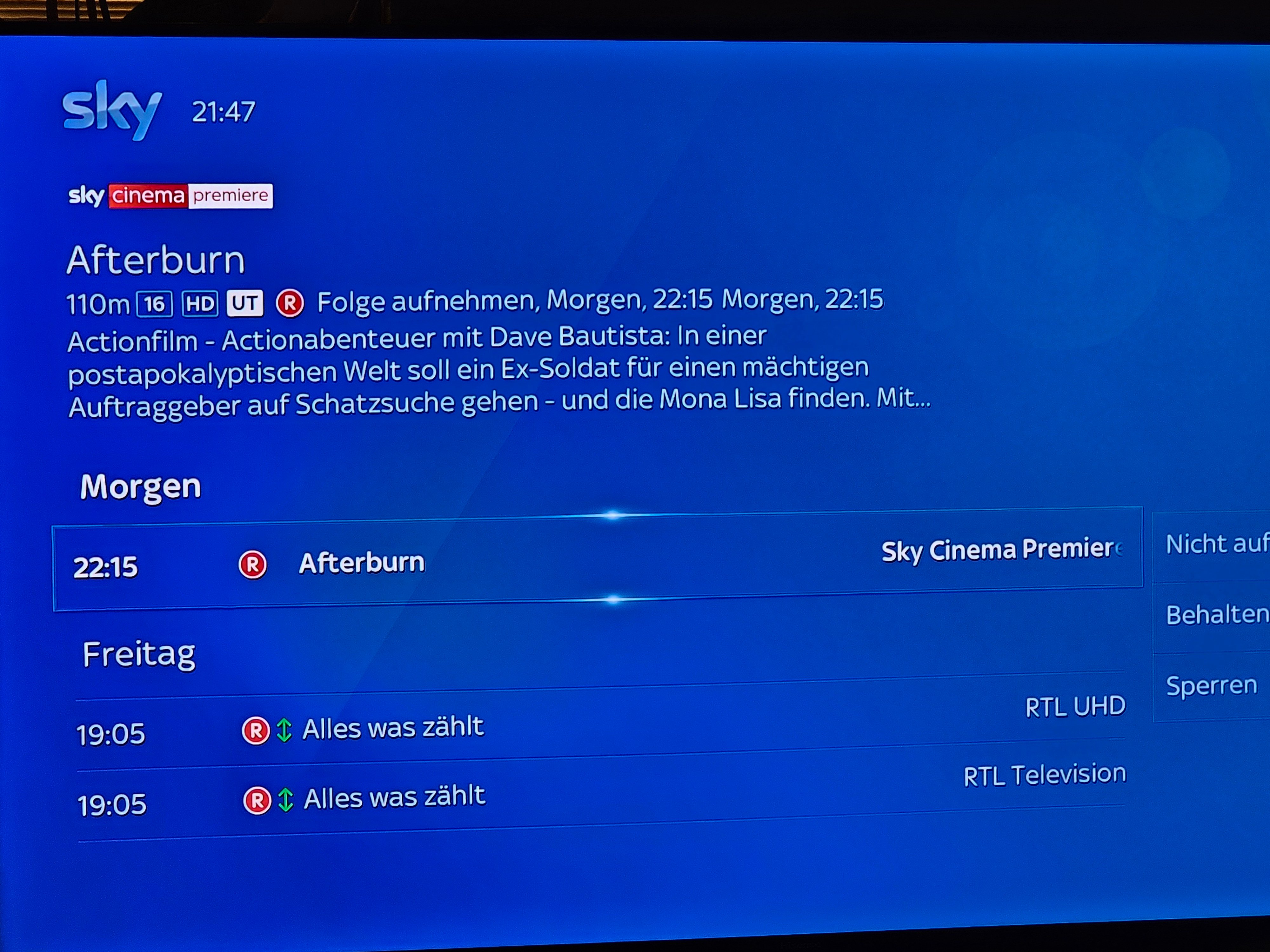

Bei der 166 bis zum Freitag gescrollt und dort bei AWZ den Aufnahme Knopf gedrückt.
Ergebnis:

So, Du hast Recht, jetzt hab ich es genau mit der Sendung gemacht, jetzt stehen beide bei Geplant drinn, genau wie auf dem Bild von dir ? 😉 Nur bei der Sendung morgen 6.10. Uhr ist das nicht ? Hab die UHD Sendung bei Geplant einfach gelöscht.
