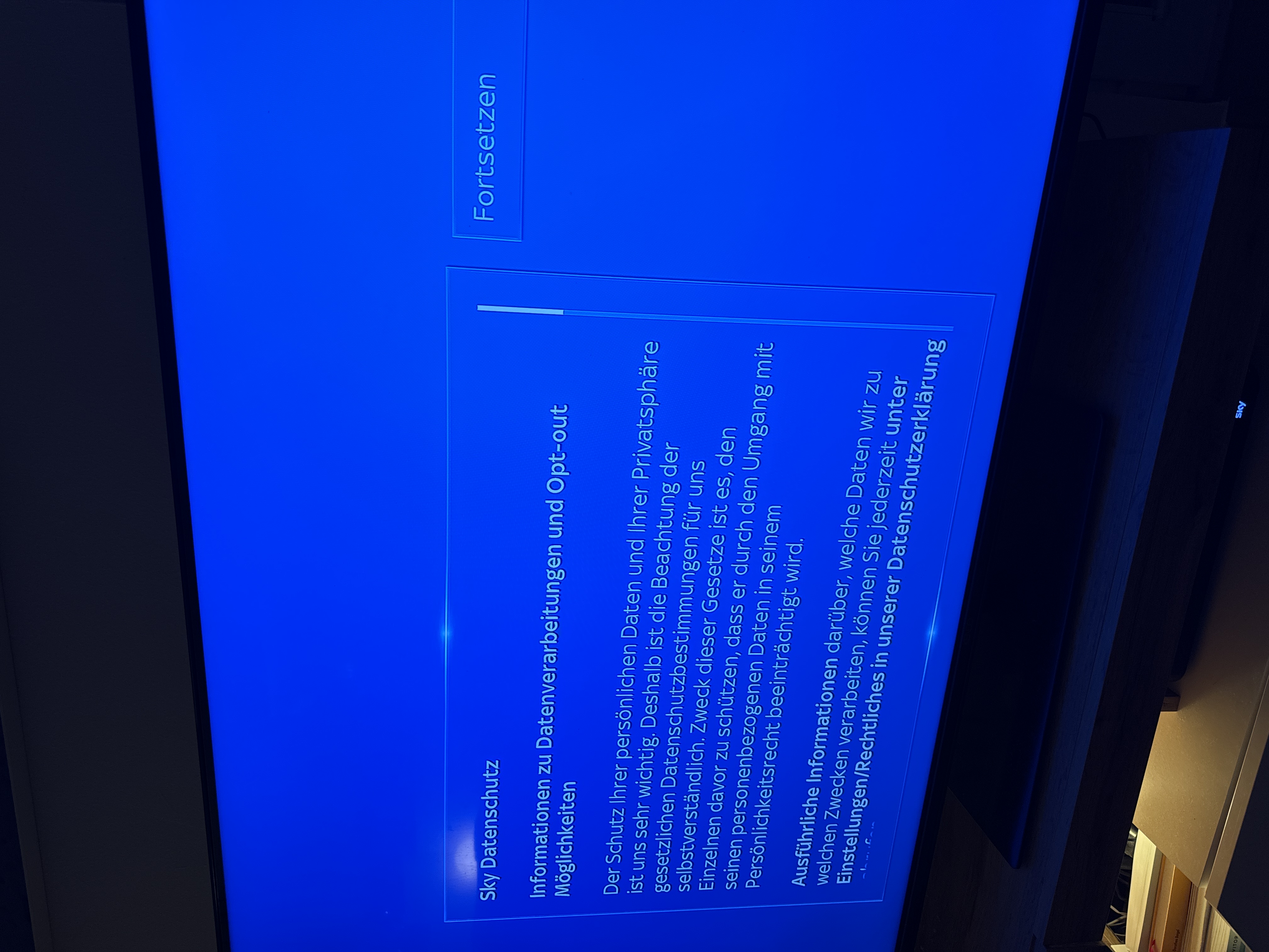

Jetzt aktuell hängt er in den Datenschutzvereinbarungen

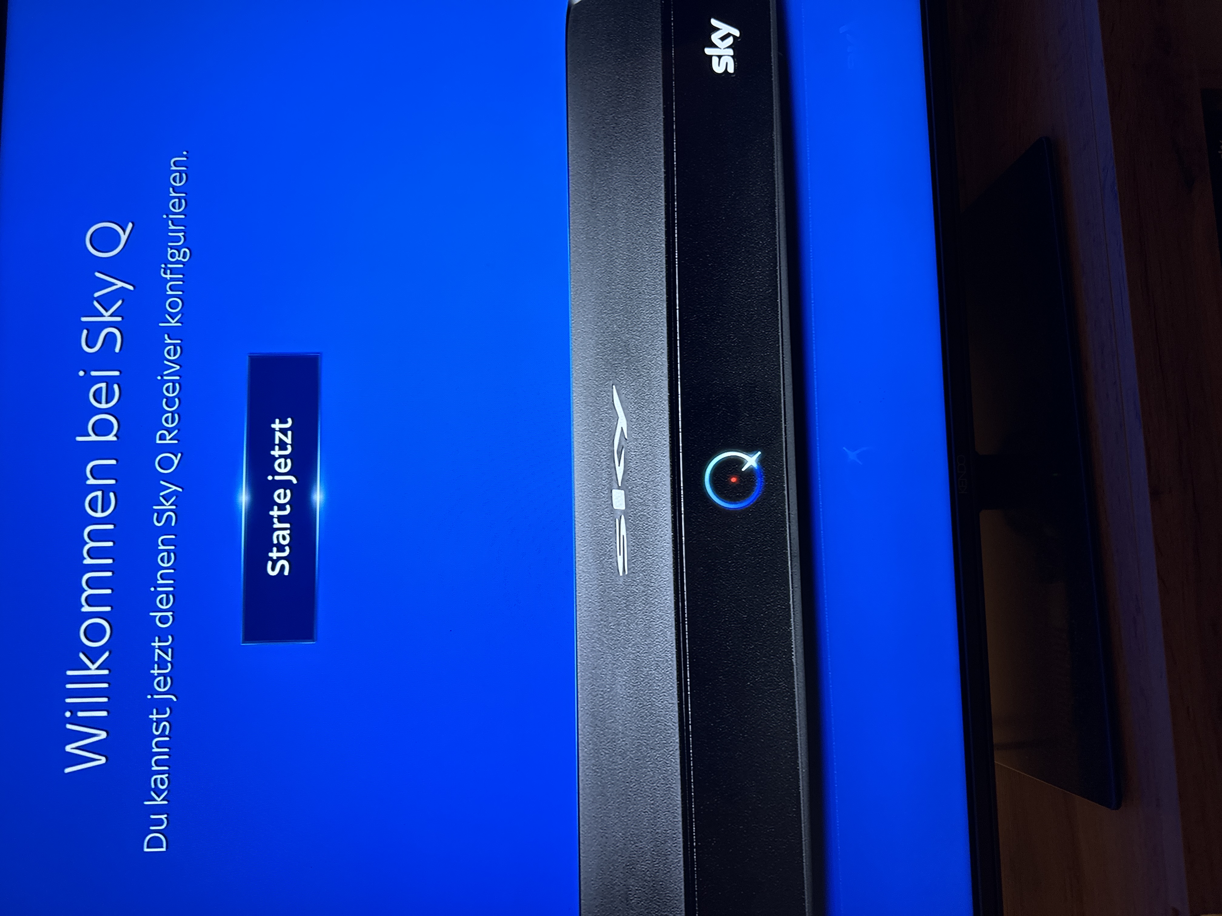

Und jetzt hängt er mal wieder hier
