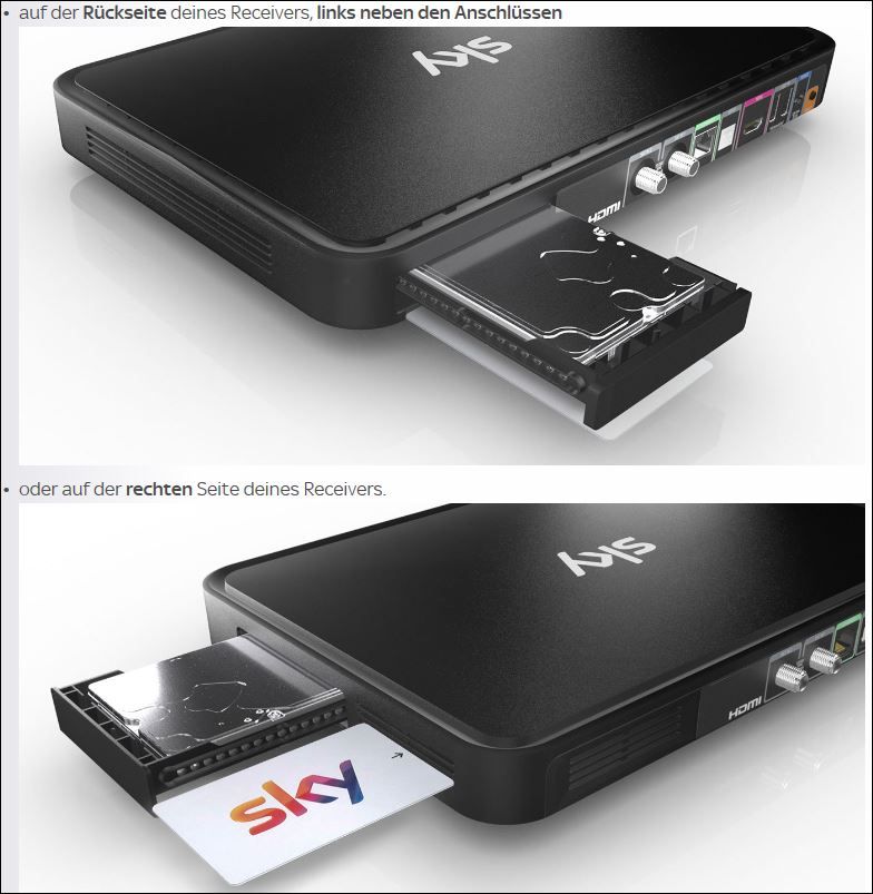

"Abhängig davon, welches Sky Q Receivermodell du besitzt, befindet sich die Festplatte entweder:
  • auf der Rückseite deines Receivers, links neben den Anschlüssen
  • oder auf der rechten Seite deines Receivers."

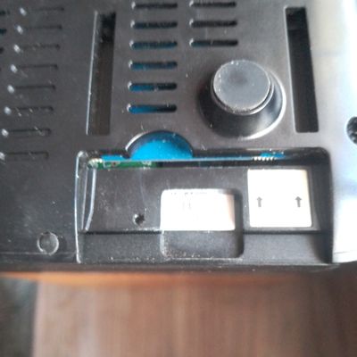

Das einzige, das ansatzweise so aussieht ist da, wo die Smartcard drinsteckt. Aber das will ich jetzt ungern mit roher Gewalt aufbrechen.

Wenn du vom Sky Q redest, dann gibt es das Modell mit hinteren Festplatten- und Smartcard-Einschub oder das mit seitlichem Einschub für Festplatte und Smartcard. Vorne hätten die Receiver dann eine blaue LED-Leiste (ringförmig, kreisförmig, wie ein Q geformt).
Modell mit Festplatte und Smartcard hinten (2016 - 2018/19)
Modell mit Festplatte und Smartcard seitlich (2018/19 - heute/ auf Weiteres)

Guten Morgen @tftf,,
normalerweise siehst du die Aussparung der Festplatte und kannst sie herausziehen.
Unten am Receiver ist eine Aussparung dafür, in die man hineingreifen und sie dann herausziehen kann.

Schau mal unten am Receiver auf dieses kleine Loch, ob dort eine Schraube zu erkennen ist.
In dem kleinen Loch (da wo die Smartcard drüber ist), ist nichts.

Sei doch so gut und mach nochmal ein Foto in einer Draufsicht von unten aufs Gerät, sodass man den Schacht erkennt.

 Links neben dem Schacht, ist ein Gummi stopfen, den entfernen, nur da kann eventuell eine Sicherung Schraube befinden, hinterer Schacht. 😉 Bei mir nicht, hab damals vor 7 Jahren alles neu, Eingeschweist bekommen. 😉
Genau, @kleines23 hat Recht.
Den Gummistopfen links meinte ich.
@tftf ,wirf da mal einen Blick drauf.

Wenn es stark klemmt, löse die 4 Schrauben am Boden leicht.
Da ist eine Schraube direkt neben dem Schacht! Reicht oft!
Auf dem "Bauch" liegend, also der Receiver, bekommst du jede Festplatte entfernt.
Mit einem breiten Schraubedreher hebeln.
Keine Gewalt anwenden.
Keine Werkzeuge anwenden.
Die muss ganz leicht raus-reinrutschen.
Und ja, manchmal ist sie etwas klemmig...sperrig.
Die erwähnteTransportsicherung ist eine Ausnahme, kann jedoch vorkommen.
