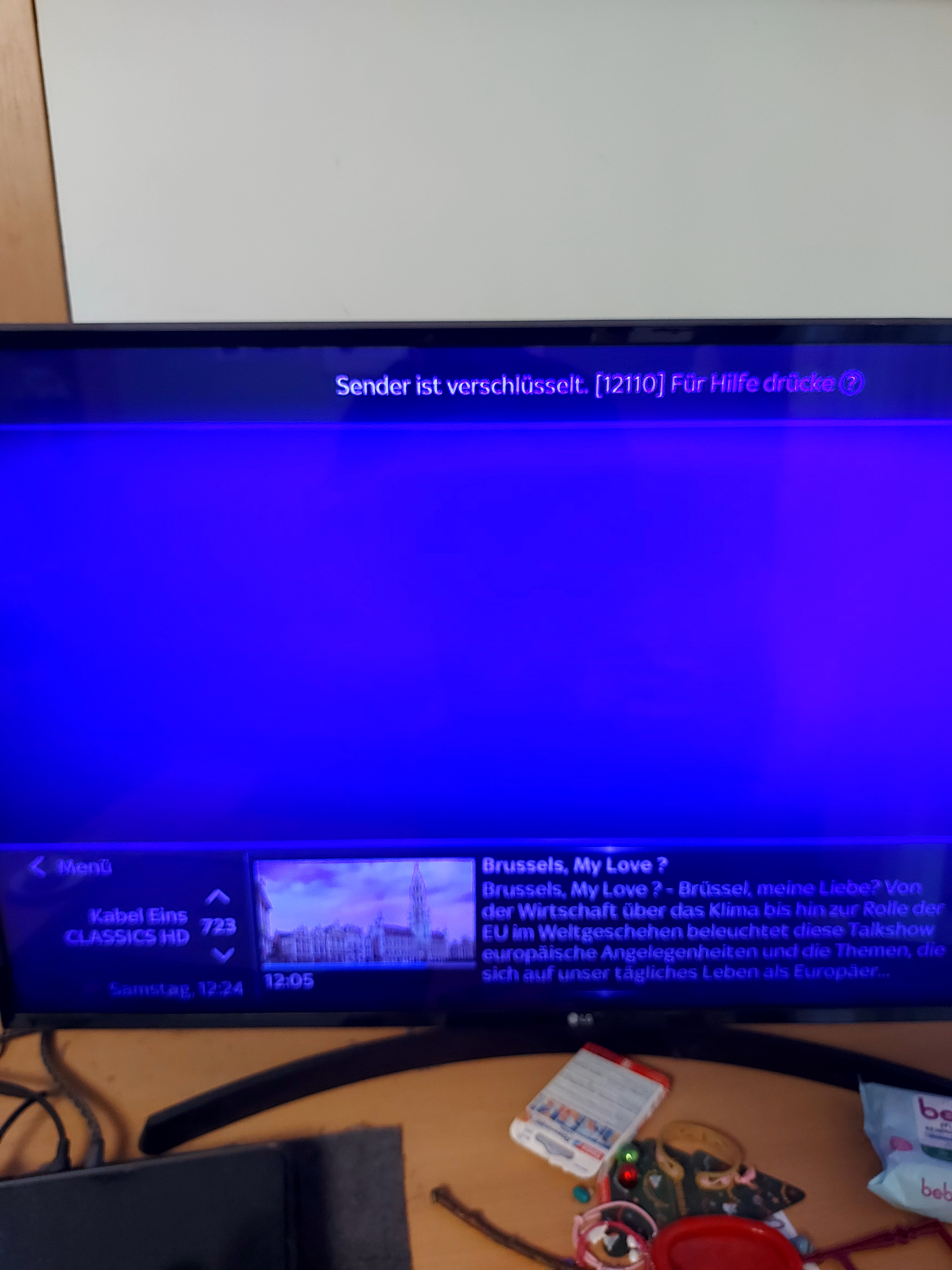

Leider hat @crocop Recht behalten. Es ist nach dem nächtlichen Update auf Programmplatz 723 Kabel1 Classics HD mit Verschlüsselung erschienen. EPG Daten zeigt mir aber Euronews an. Wie kann das sein?

Hallo, anbei mein Bild. Hoffentlich kann man da was erkennen.
