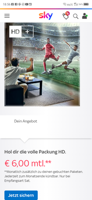

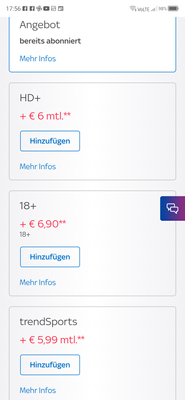

 Im KC auf Sky extra, dann jetzt alles entdecken, auf Black Friday gehen, mehr Infos, da kannst Du HD+ über Sky hinzufügen für 6€. 😉
