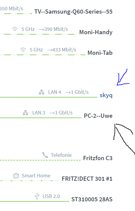

Vielleicht kannst Du mir hier helfen, ich habe die Fritzbox 7590 und in den Verbindungen wird skyq blau angezeigt,
alle anderen sind schwarz. Das könnte ja auch was bedeuten, oder?
das blau bedeutet lediglich das es einen Link auf eine Herstellerbasierte Konfigseite gibt. Die gibt es beim SkyQ aber nicht. Daher ist es auch sehr verwirrend das es blau angezeigt wird.
Wenn du z.B. ein Soundsystem via FB verbindest wird das auch blau angezeigt Da kommt man dann auch auf eine Produktabhängige Konfigurationsseite die dann auch erreichbar ist. 🙂

Ist nur das blaue Symbol zu sehen oder ist über diesem Symbol noch ein weiteres gelegt? Wenn ich nicht ganz auf dem Schlauch stehe, besteht eine Verbindung zu einem Gastnetz, das in der FritzBox eingerichtet ist.
37 Mitteilungen
@anonymousUser ,
danke für Antwort.
Gastzugang ist deaktiviert. Hier mal ein Bild, was ich meine. Netzwerkverbindungen in der Fritzbox.

Da muss ich mich erst einmal selber schlau machen, da ich bis heute noch nie einen blauen Gerätenamen gehabt habe.
10.1K Mitteilungen
Blaue Namen haben bei mir das NAS und die Satreceiver (kein Q). Das sind auch gleichzeitig diejenigen welche recht umfangreiche Webinterfaces haben. Das sind aber auch richtige Netzwerkschlampen, bei denen geht so einiges über das Netzwerk, der Q kommt da wohl eher als Nonne daher.

Eine blaue Geräteschrift hatte ich bis heute nicht. Selbst wenn ich meine alte 7490 nutze, ist sofort das grüne Symbol der Weltkugel vorhanden, dass die Verbindung zum Internet signalisiert.
Dahinter bin ich noch nicht gestiegen.

Wenn ein Gerät mit blauem Schriftzug aufgelistet ist, hat dieses normalerweise ein WebIf, das mit einem Klick auf die Schrift aufgerufen werden kann. Geht beim Q natürlich nicht. 🙄
In der Geräteliste haben Geräte die zur Zeit auf das Internet zugreifen eine blau/grüne Weltkugel vor dem Namen. Geräte die nur im Netzwerk angemeldet sind, eine schlichte grüne Kugel.
Wenn der Q in der Netzwerkliste auftaucht aber keinen  Internetzugriff hat, kann eigentlich nur die Kindersicherung dazwischenfunken, Port 80 für http für dieses Gerät geperrt sein, oder der Q hat einen weg.

Die Schrift ist in der Fritzbox wieder blau, beim daraufklicken wird die Seite nicht gefunden, nur zur Info.
Die Kindersicherung ist bei mir deaktiviert. Ich weis nur nicht, ob bei den selbstständigen Port-freigaben
ein Häkchen sein muss. Ich glaube nicht.
