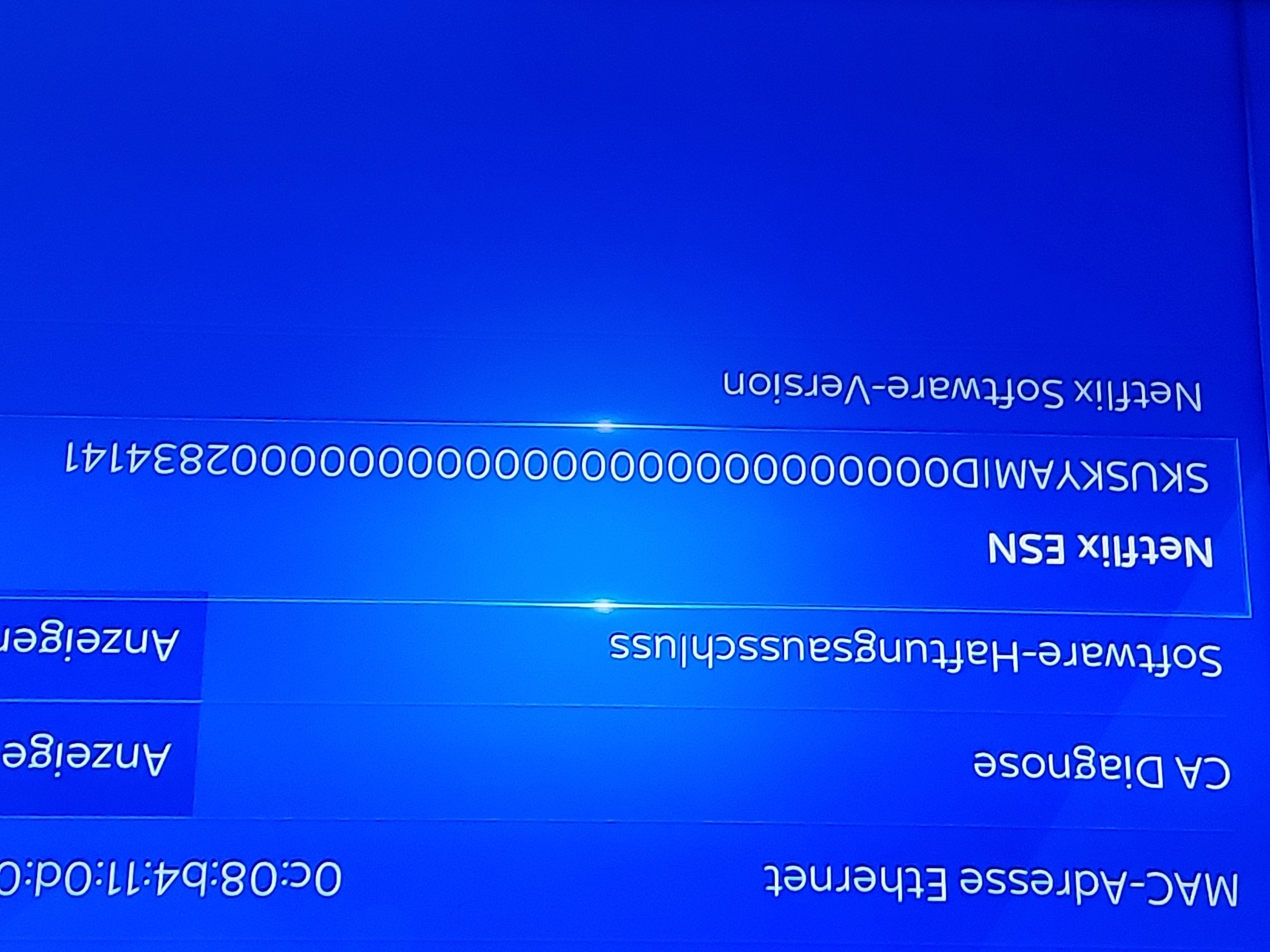

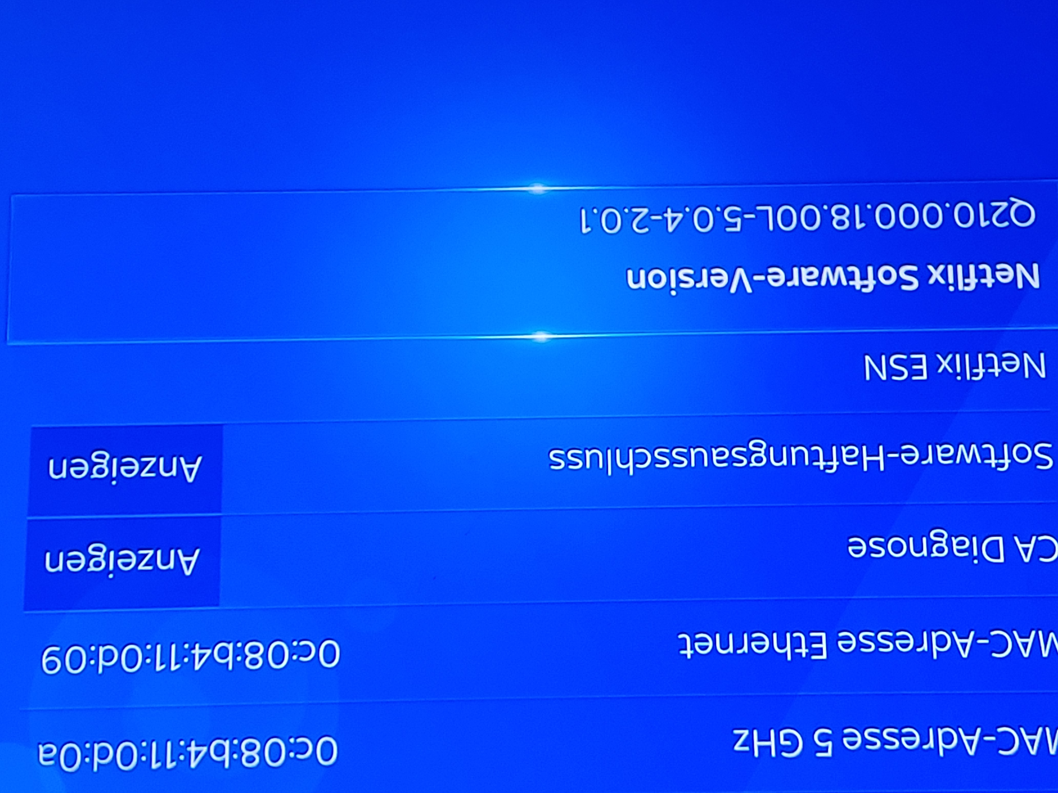

Anbei Systeminfo der Netflixversion. Sollte aktuell sein.
Sky Q Version ist Q210.000.18.00L (5k41154)
