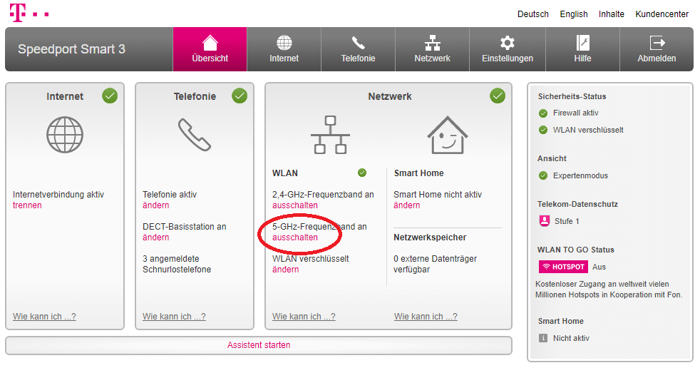

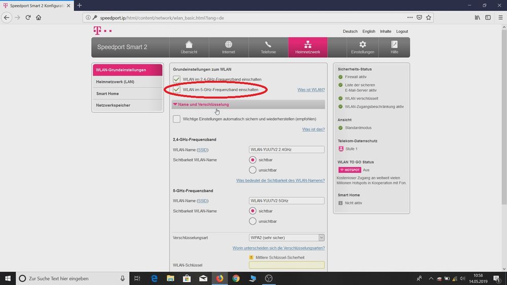

Kleine Hilfestellung - 5 ghz deaktivieren
für Speedport Smart 2 und 3
- startet euren PC, Laptop, oder Tablet (Smartphone wäre auch möglich, hat aber einen zu kleinen Screen)
- öffnet euren Internetbrowser
- geht in Adresszeile und gebt folgende IP ein 192.168.0.1 oder 192.168.2.1 - mit Enter bestätigen
Ihr solltet nun nach dem Gerätepasswort gefragt werden. Auf der Unter- oder Rückseite eures Routers findet ihr das 6-8-stellige Gerätepasswort. (nicht mit dem WLAN Schlüssel verwechseln!) - bitte eingeben und mit Enter bestätigen
anschließend solltet ihr folgendes sehen
Speedport Smart 2Speedport Smart 2Speedport Smart 3Speedport Smart 3
- wenn ihr 5ghz wie hier zu sehen ausgeschaltet habt, setzt beim Sky Q Receiver die bsetehende Netzwerkverbindung zurück. (falls vorhanden, bitte LAN Kabel vom Receiver trennen - ganz wichtig!)
- wählt bei der Setup WLAN aus und stellt eine Verbindung zu eurem Router her
- steht die Verbindung, könnt ihr das LAN Kabel wieder an den Receiver stecken - falls kein LAN - ignoriert das

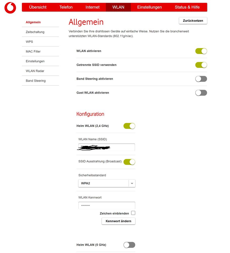

Vodafone 5ghz deaktivieren
- im Internetbrowser folgende IP Adresse eingeben 192.168.0.1 und mit Enter bestätigen
- in der Übsersicht oben auf Experten-Modus wechseln
- dann auf WLAN
so sollten eure Einstellungen aussehen. falls Abweichend, bitte anpassen, wie in Grafik
VodafoneVodafone
- auch hier gilt - nach Deaktivierung muss beim Sky Q die bestehende Netzwerkverbindung zurückgesetzt werden
