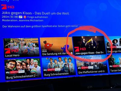

Hallo, ich hoffe ihr könnt mir helfen, ich habe in meinen Aufnahmen Datei Leichen drin, die keine Aufnahme enthalten. Kann sie aber auch nicht löschen. Könnt ihr mir einen Tipp geben wie ich die Sendung entfernen kann ohne die Festplatte formatieren zu müssen? 😉 siehe Foto

Die Sendung ist aber leider bei Verwalten nicht drin, sonst hätte ich es schon gelöscht. Die Sendung wird nirgends aufgeführt, Das Problem habe ich mit 2 alten Sendungen die auch nicht mehr zur Zeit im TV kommen. Ich bekomme es einfach nicht weg.
Ein echt seltsames Verhalten...🤔
Die Aufnahme wird aber im Aufnahmemenü angezeigt?
Du kannst sie auswählen?
Übrigens, auch dort befindet sich ein Löschbutton...
Sonst funktioniert beim Q schon alles wie es soll?
Belegt diese Aufnahme auch Speicherplatz unter Verwalten?
Wird eine Fehlermeldung angezeigt wenn du diese Aufnahme abspielen willst?
Irgendetwas anderes angezeigt?
Was auch immer da im Q durcheinander gekommen ist...

Dankeschön für die Antwort. Es wird kein Speicherplatz belegt . Es ist in Aufnahnen, ich kann es nicht abspielen oder löschen. Ich sehe nur das hier wie im Screenshot. Vielleicht sollte ich die neue Software mal drauf spielen. Schaden kann es ja nicht.
