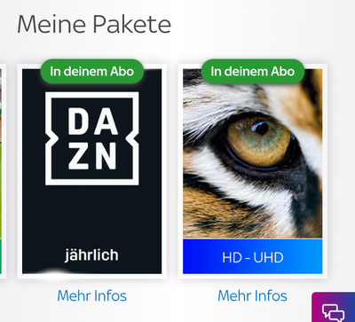

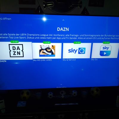

11K Nachrichten
 Ja das ist richtig, kannst ja mal auf dem Receiver schauen was bei Dir steht unter Zusatzoptinen steht. Hab gerade gesehen das es im KC auch steht, sonst waren da bei mir immer nur die Pakete zu sehen als Kachel 😉
