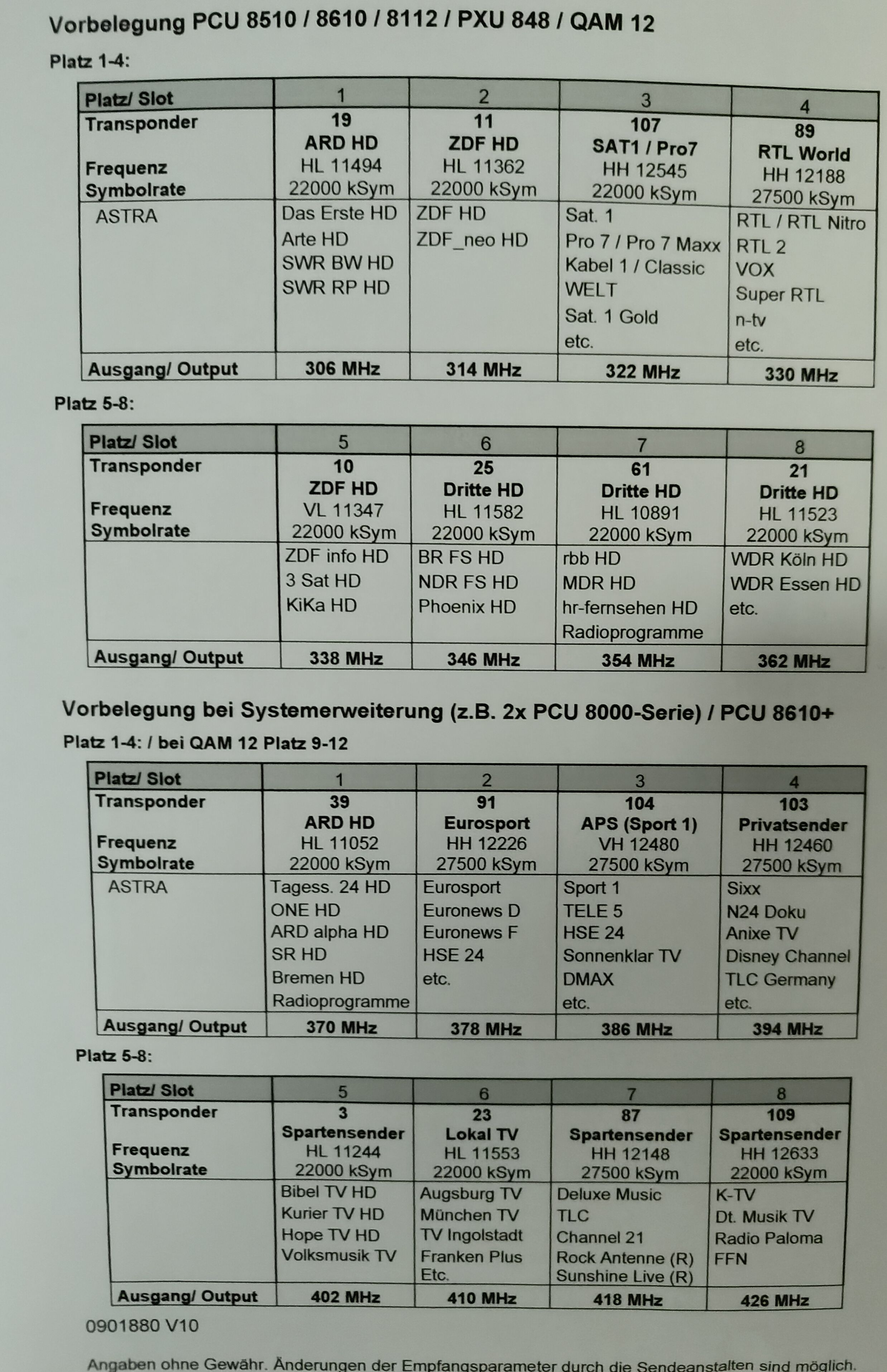

Ich habe jetzt mal den Receiver von dem Kabelsignal getrennt und auf der Sky Oberfläche einige Inhalte gestreamt. Es ist egal ob Uhd oder Hd, nach ca. 15 Minuten macht der Receiver einen Neustart. Unmittelbar danach kommt die Fehlermeldung 11900. (fehlendes Empfangssignal). Festplattenaufnahmen habe ich noch nicht getestet. Habe gestern kurz Prime Video angemacht, nur zum Funktionstest. Muss mal die restlichen Apps (Netflix ,Paramount) die Tage ausgiebig testen, ob die das gleiche Restartverhalten verursachen.
Hab mal im Anhang den Aushang über die neue Senderbelegung, vielleicht ist das hilfreich.

Kopfstationstechnik ist arxxxteuer, da wird gerne um jeden einzelnen Sender gefeilscht.
Wenn Deine Hausverwaltung aus Kostengründen alle PayTV Kanäle gestrichen hat sollten die Euch das aber auch klar mitteilen. Idealerweise mit einer neuen Sender-/ Frequenzliste o.ä. damit man weiß was aus der Dose kommt/ kommen sollte. Wenn dem so ist sollten Sie Dir schriftlich bestätigen das der Empfang von Sky nicht mehr möglich ist und frag Sie gleich ob Sie sich an den Empfangsartwechselkosten bei Sky beteiligen möchten 🙂
Oder
Der Reparaturbetrieb hat zwar Sky wieder eingespeist, aber nicht so regelkonform wie es dem hochwohlgeborenen Herrn SkyQ Receiver genehm wäre. Der ist nämlich eine ausgesprochene Mimose und stört sich massiv an Dingen die Receiver anderer Hersteller noch nicht mal ins Schwitzen bringen.
