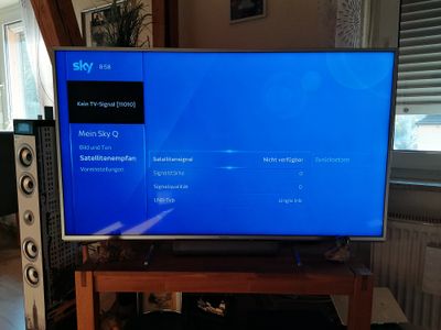

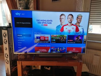

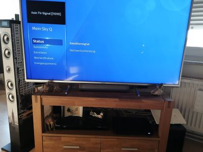

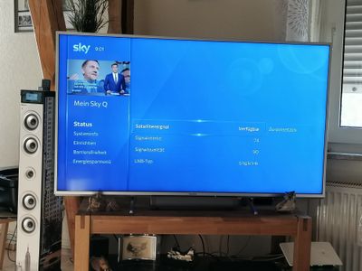

Hier einpaar Bilder von meinem Problem.
Cgoerg56_4-1725261323040.jpegCgoerg56_5-1725261367207.jpegCgoerg56_6-1725261455424.jpeg
Das richt stark nach SAT Schüssel Problem!
-Minimal verstellt
-LNB defekt!
-Den richtigen Antenneneingang >Einkabel/Zweikabel-gewählt ?
-Schon einen Resert durchgeführt? Wirkt manchmal Wunder.
Da muss alles überprüft werden.....Zuleitung/ Anschlüsse.
