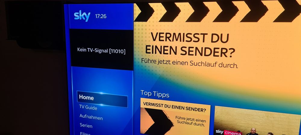

Doch seit dem habe ich keien Empfang auf dem ersten SkyQ Receiver.
Na der Meldung das einige Sender neu geordnet werden (oder so ähnlich) habe ich einen Sendersuchjlauf gemacht.
Seit dem empfange ich gar nichts mehr.

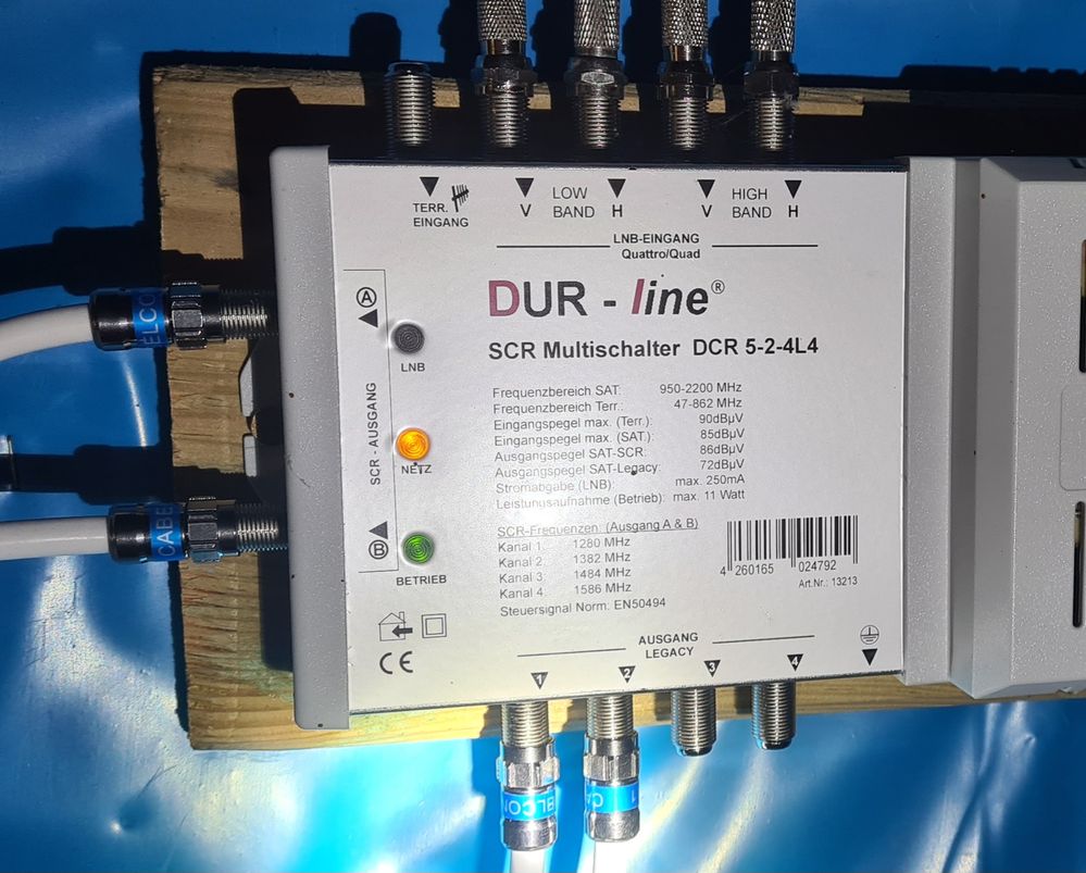

ich habe ein 4fach LNB und einen SCR Multischalter.
Ober gehen die Anschlüsse vom LNB rein.
Ausgang 1 und 2 (unten) sind an TVs mit internem Receiver angeschlossen und funktionieren.
Der SCR - B Ausgang ist an dem SkyQ Receiver dessen Karte gekündigt ( sofort) worde.
Der Ausgang SCR A ist an dem SkyQ der die Probleme bereitet.

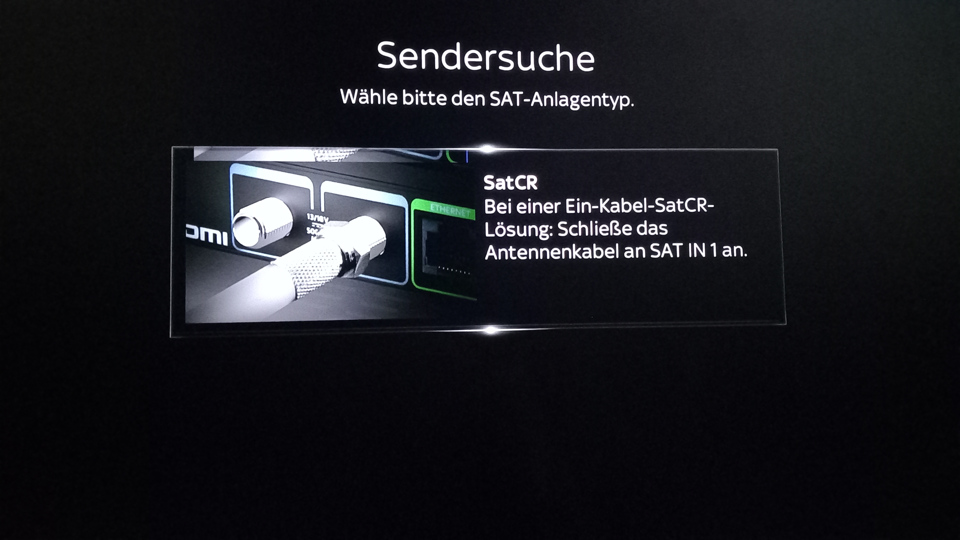

Ich habe das Sat-Signal nun zurückgesetzt und einen neuen Suchlauf begonnen.
Ich konnte zwischen Ein-Kabel, Zwei-Kabel und SatCR  entscheiden.
Ich habe mich für SCR entschieden da der zweite Receifer auch so eingerichtet war.

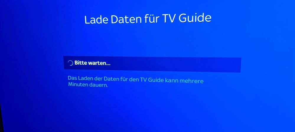

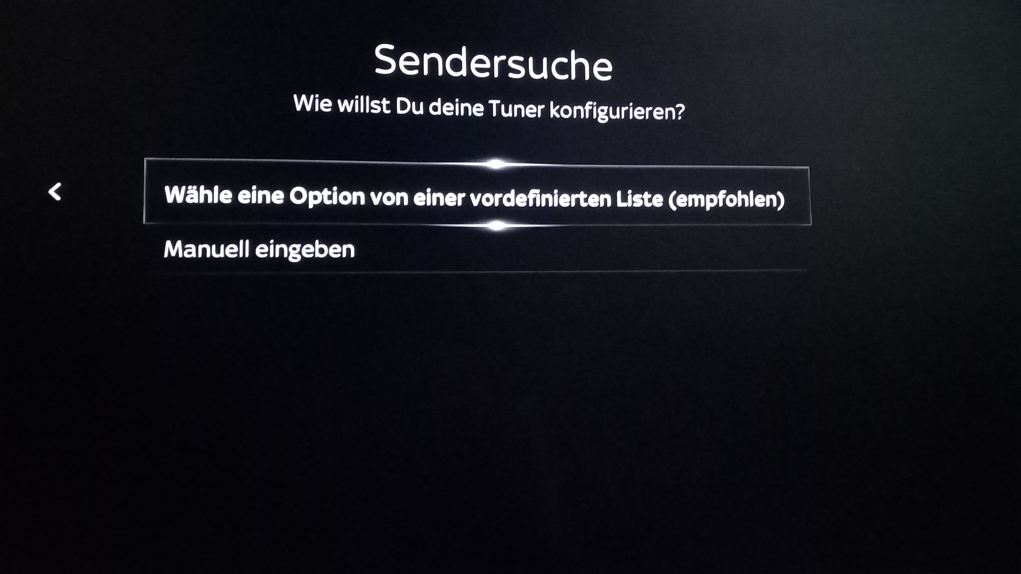

Nun soll ich für den Tuner1 und 2 Bänder auswählen ... häääää ???
Hier mal ein paar Screens vom Einrichten.
Ich hoffe jemand kann damit etwas anfangen und helfen.

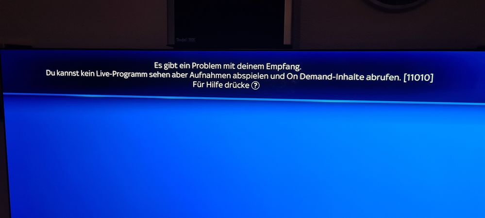

Wie die Einstellung vorher war hatte ich mir nicht gemerkt da ich nicht mit solchen Problemen gerechnet hatte.
Ich habe pauschal irgendwelche Bänder ausgewählt ohne zu wissen welche ...
Dann hatte ich auch mal andere Konstellationen durch probiert...

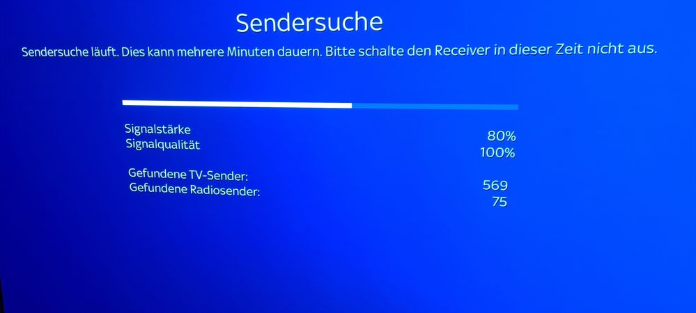

Mehr oder weniger wurden dann auch Sender gefunden.
Aber am Ende kam immer die Meldung wie auf dem letzten Bild gezeigt.

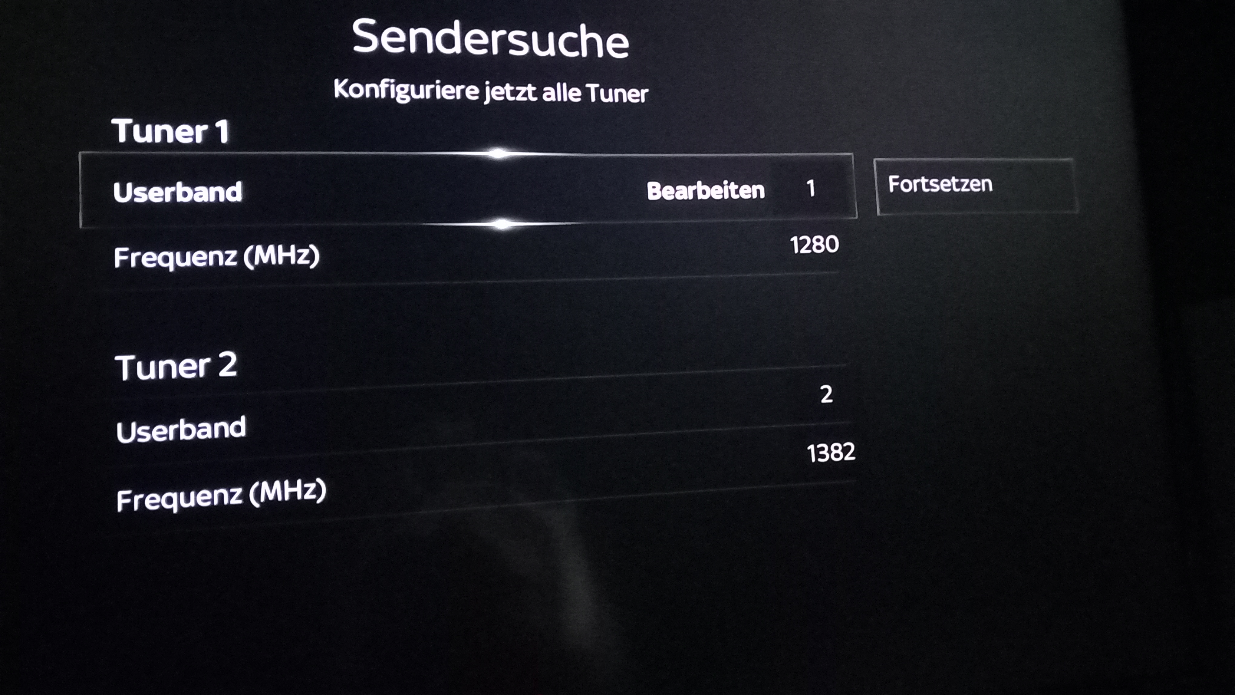

Hi @DrPie , du hast einen Unicable Sat-CR-Multischalter. Führe den Suchlauf doch bitte nochmal mit folgenden Einstellungen durch:
Du wählst im Receiver-Menü bei der Sat-Einrichtung nochmals "Sat-CR", Das Kabel muss dabei an SAT IN 1 am Sky Q-Receiver angeschlossen sein.
Daraufhin klickst du auf "Manuell eingeben". Dann wählst du bei Tuner 1 bei Userband "Bearbeiten" und tippst dort die Ziffer "1" an.
Bei "Frequenz (MHz) gibst du den Wert von Kanal 1 ein, der auch auf deinem Multischalter aufgedruckt ist (1280 MHz).
Unter Tuner 2 gibst du beim Userband die Ziffer "2" ein und die Frequenz (Mhz) 1382
Das müsste dann in deinem Fall so wie hier aussehen.
Tuner 1
Userband                    1
Frequenz (MHz)       1280
Tuner 2
Userband                      2
Frequenz (MHz)        1382
Der andere Q bekäme dann folgende Werte:
Tuner 1
Userband              3
Frequenz (MHz)     1484
Tuner 2
Userband       4
Frequenz (MHz)      1586
Schau dir auch die Bilder an. Habe deine Werte bei mir mal eingegeben, damit du es auf einen Blick siehst.

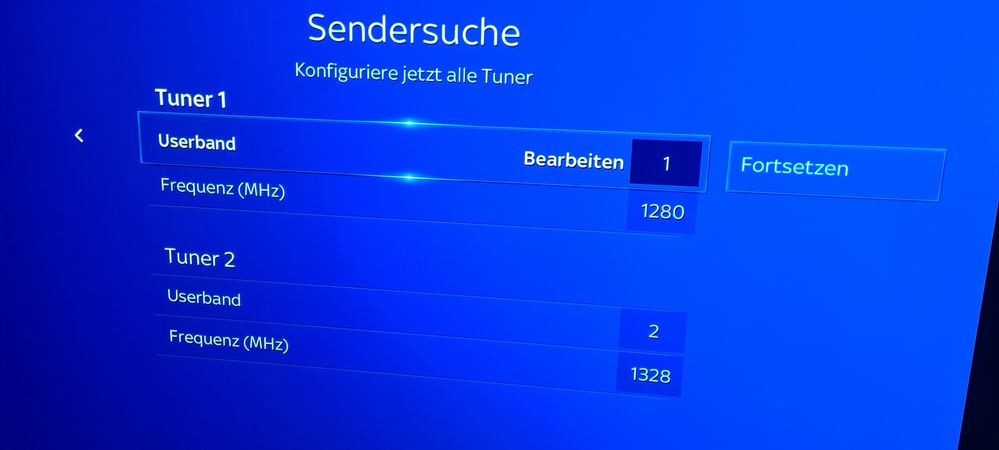

Sorry, hatte einen Zahlendreher drin! @DrPie
Habe meine Ausführungen oben korrigiert und neue Bilder gemacht!!!, lies nochmal nach statt der 1328 bei der Frequenz (MHz) gibst du dort die 1382 ein. Auf dem Multischalter unter SCR-Frequenzen (Ausgang A & B) steht ja
Kanal 1  1280 MHz    (Userband 1 im Sky Q-Menü Userband 1)
Kanal 2 1382 MHz   (heißt im Sky Q-Menü Userband 2)
Kanal 3  1484 MHz (heißt im Sky Q-Menü Userband 3)
Kanal 4 1586 MHz (heißt im Sky Q-Menü Userband 4)
Der Receiver nennt die Kanäle "Userband", deshalb nicht verwirren lassen.
Die Userbänder sind auf deinem DUR-Line Multischalter als Kanal 1 - 4 bezeichnet.

Die Zahlen stehen doch sogar auf dem Multischalter drauf. Dachte da kann der TE selbst drauf kommen!
3.8K Nachrichten
@uwe96 ja, richtig. Die stehen dort. Wäre super, wenn sich @DrPie nochmal meldet, ob meine Hilfe Ergolg gebracht hatte oder nicht.

Auf die Idee, das man die Zahlen auf dem Multischalter im TV eintagen muss kommt man doch nur wenn man das weiss ... 😀
