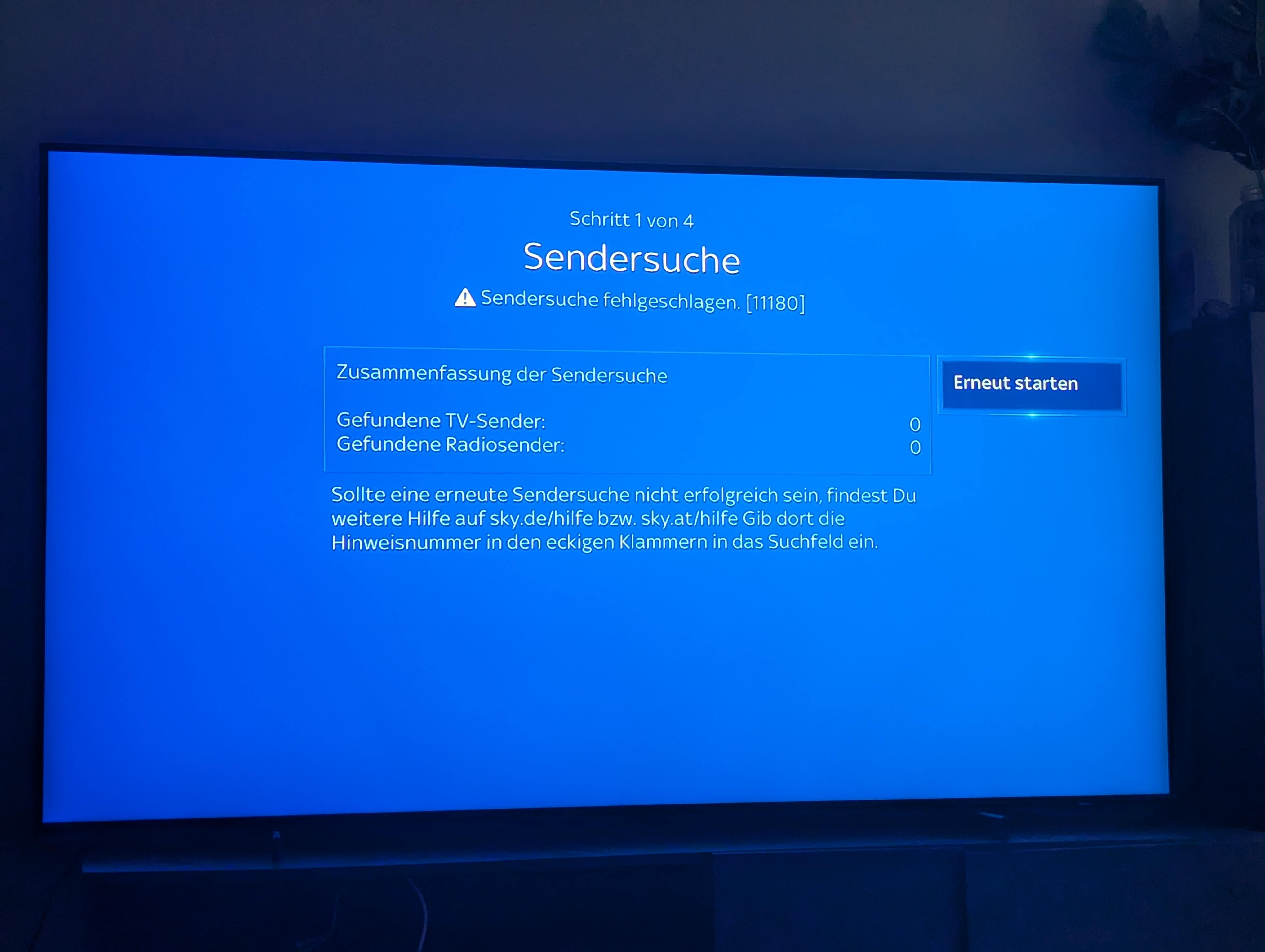

Hallo zusammen, seit Samstag habe ich das Problem das mein Sky Q Receiver keinen Empfang mehr hat. Ich habe mittlerweile alles versucht.
Reset, Werkseinstellungen usw.
Ein Software Upgrade funktioniert auch nicht, da es immer hängen bleibt. (Ethernetkabel habe ich auch angeschlossen).

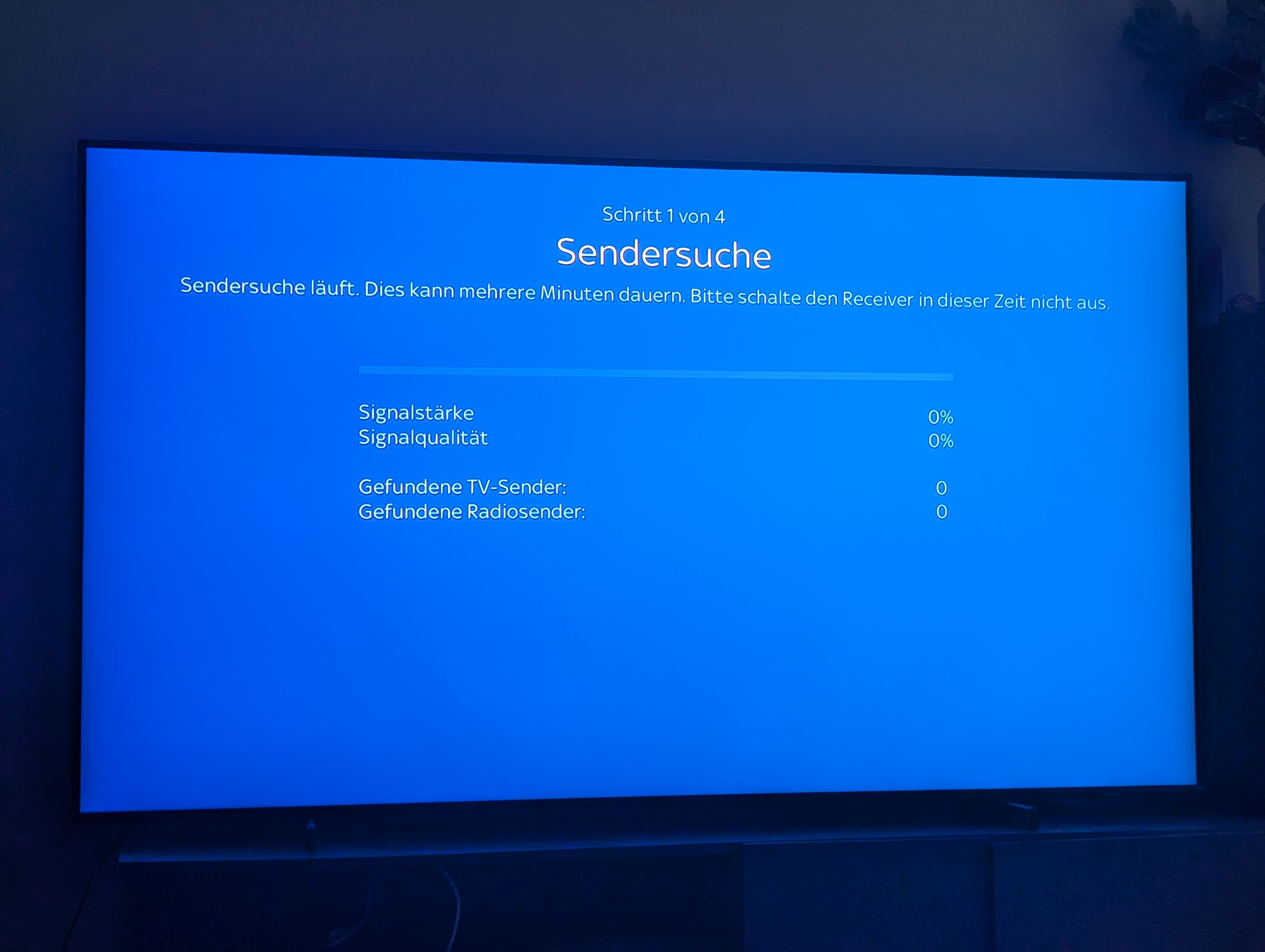

Bei der Sendersuche kommt immer die Fehlermeldung 11180.
Sky hat mir einen neuen Receiver geschickt aber auch damit habe ich die selben Probleme.

Guten Morgen,
interessant wären die Satwerte vom Sky Q Receiver.
Dann könnte man eventuell mehr dazu sagen.

Werden denn währen des Suchlaufes gar keine Kanäle gefunden, dann liegt es an deinem Antennenanschluss bzw. Kabel. Den Receiver kann man sicher ausschließen (geprüftes Ersatzgerät) , sofern er richtig verkabelt ist, die Festplatte drinsteckt und die Smartcard richtig rum eingesteckt ist.
Werden einige wenige Programme gefunden, ist die Antennenanlage dejustiert. Wenn du selbst nicht klarkommst, müsstest du über deine Hausverwaltung einen Servicetechniker bestellen, deinen Antennenanschluss zu überprüfen. Tausche mal das Antennenkabel aus, wenn es an einer Dose hängt! Sky bietet keinen Technikerservice mehr an, Alternative wäre auf Streaming umzusteigen. Hat dein TV einen Satanschluss? Dann könntest du auch dort daen Anschluss überprüfen, natürlich ohne Skydekodierung, aber die Kanäle müssten in der Liste erscheinen.

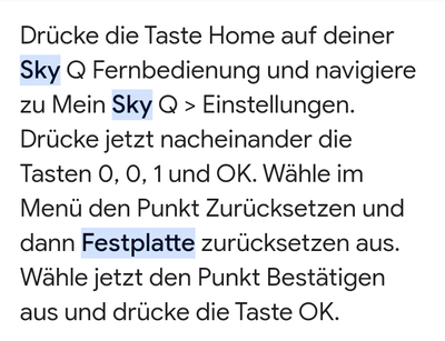

Und es ist wie immer  - die Festplatte die das verursacht.
@D_M_H
Wenn du noch auf den Homebildschirm kommst, gehe ins versteckte Menü und formatiere die Festplatte.
Hat bei mir noch immer geholfen.
Wie komme ich in das versteckte Menue um die Festplatte neu zu formatieren
