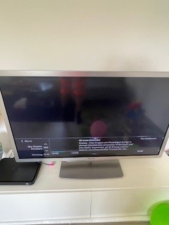

ich habe folgendes Problem. NAch einshalten des Receiver bekomme ich kein bIld am TV es wird nur die Programminfo angezeigt. Apps wie Prime usw. kann ich problemlos abspielen. Vor kurzen hatte ich schon ein problem das außer den apps gar nichts funktionierte, habe daraufhin einen neuen Receiver bekommen, aber wie gesagt problem ist nicht besser geworden, gefühlt dauert es auch ewig bis er hochfährt.

Signalstärke passt. Mir wird auch das ausgeählte programm angezeigt sowei die dazugehörige info nur kein bild
5.2K Mitteilungen
Laut den Screenshot, ich würde das HDMI Kabel ausschließen.
ich würde in deinem Fall, mal das antennekabel abziehen, dann dürfte doch ne Meldung kommen wegen fehlendem Empfang?
