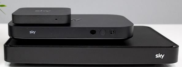

Es gibt bei Sky keine "Sky Mini iptv Box" @abc_1234 ???
Entweder "Sky mini" oder "Sky Q IPTV" ....
8 Mitteilungen
Es ist ein IP061-eb-ant ...
Also mini und nicht wie du geschrieben hast IPTV-BOX
Ändert zwar nicht dein Problem!Führt aber für andere nicht hilfreich zur Lösungsuche (bedingt durch die Überschrift)
8 Mitteilungen
Nein, es ist eine Sky Q IPTV box
@abc_1234
Ganz sicher?🤔
                              Die kleinste ganz oben ist übrigens die IPTV Box!!!
8 Mitteilungen
Ja, danke für das Bild ... es ist die kleine ganz oben
