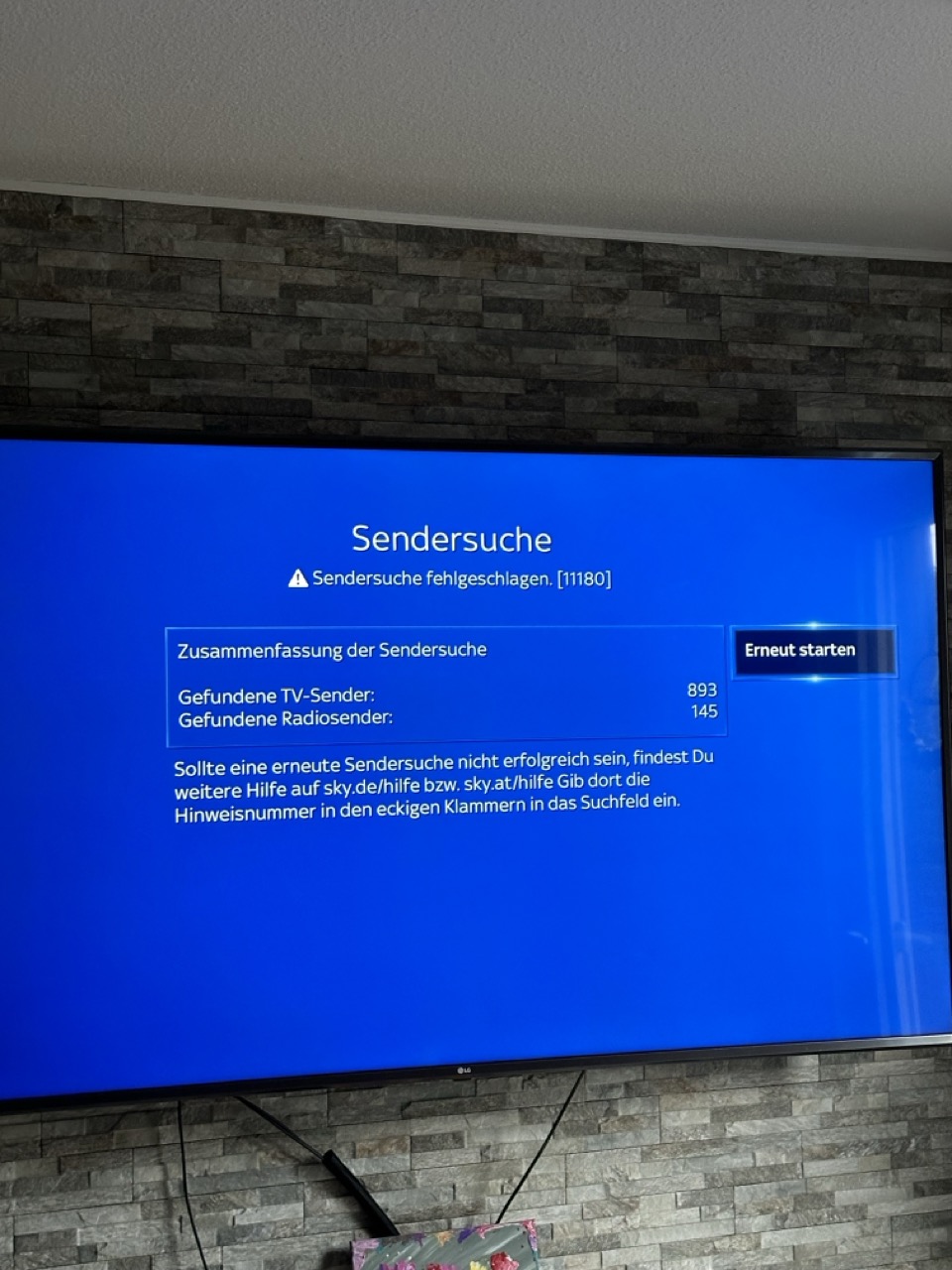

19 Mitteilungen
mittlerweile bringt auch ein neuer Sendersuchlauf nichts mehr: (siehe Bild)
19.9K Mitteilungen
Es sieht nach einem Fehler der Festplatte aus.
Die Sender können nicht abgespeichert werden.
Rückstellung auf Werkseinstellung hast du durchgeführt?
Tausche selbst!
Durchklicken!
https://www.sky.de/hilfe/geraete/fehlerbehebung/sky-q-receiver/hinweis-17010
