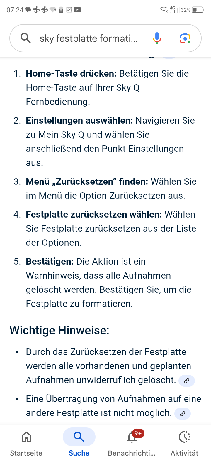

@Detox2033 Bevor Du dich doch zum Tausch der Festplatte entscheidest, formatiere die Festplatte, Aufnahmen sind sind ja dann so der so Weg. Eventuell hilft das? 😉
12 Mitteilungen
Danke aber nach dem Starten heute wird die Festplatte überhaupt nicht mehr erkannt und daher kann ich nix formatieren...das Ding ist heute Nacht wohl komplett abgeraucht
