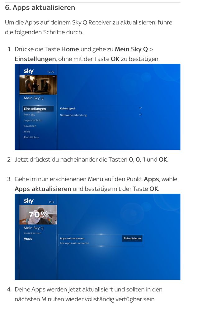

Alle Apps bereits aktualisiert über 001-Menü und auch Q-Software, ebenso Login neu erstellt für P+.

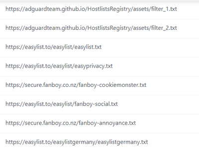

@Schnippelmann hast du zufällig die vom Pihole geblockten Domains an der Hand um das Problem zu lösen? Falls Nein, wie bekomme ich die heraus? Browser mit dev-Tools aktiv?
