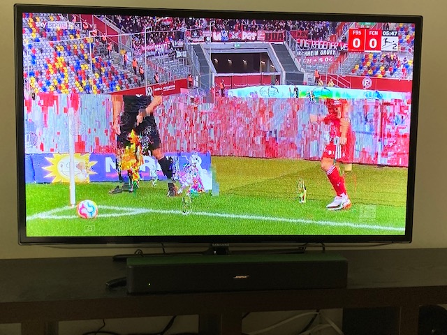

Diverse Sender verpixelt (evtl. infolge eines Internet/Router-Wechsels) - Bitte um Hilfe :-)
Liebe Community,
ich habe mich zu meinem Problem hier bereits umgesehen, aber noch nicht die richtige Lösung gefunden.
Seit 1-2 Monaten habe ich bei mehreren Sendern Empfangsprobleme (Bild verpixelt, Ton fällt dabei aus), v.a. bei den Sky Bundesliga Sendern (siehe Bild im Anhang). Bei ARD HD, ZDF HD usw. tritt das Problem zwar auch ab und zu auf, aber deutlich geringer. Eine möglich Ursache könnte ein neuer Router sein (Telekom Speedport 4) sein, den ich seit 5.9. nutze. An diesem Tag bin ich zur Telekom gewechselt (VDSL 50, MagenteZuhause M). Davor hatte ich Glasfaser bei einem lokalen Anbieter.
Ich habe schon folgendes überprüft:
- das Signal an der Dose im Wohnzimmer ist tadellos (ein Techniker war da und hat das gemessen)
- Kabel sind nicht kaputt (hat der Techniker ebenfalls geprüft bzw. gemessen)
- Router und Sky Q Receiver neu gestartet
- Laut Sky Q Receiver (Mein Sky Q -> Einstellungen -> Kabelsignal) liegt die Signalstärke bei 64, die Signalqualität bei 90. Das hat den TV Techniker verwundert, da laut seiner Messung sowohl Signalstärke als auch Signalqualität an der Dose im Wohnzimmer hervorragend sind.
- Serien, die auf Abruf bereit stehen, kann ich problemlos anschauen.
- Wenn ich den Router vom Netz nehme, dann besteht das Problem weiterhin. Das bedeutet doch eigentlich, dass der Router und der Sky Q Receiver sich hier nicht im Wege stehen, oder?
Habt ihr Ideen, woran das liegen könnte und was ich als nächstes prüfen kann?
Bin für alles dankbar! Christian

@christian089: Benenne mal bitte ein paar Sender wo das Problem auftritt.
29 Mitteilungen
Gerne @peter65
- Sky Bundesliga HD (alle Sender): massive Störungen
- Sky Sport News HD: massive Störungen
- Sat1 Gold: Starke Störungen
- Sky Cinema HD: sehr geringe Störungen
- ARD HD, ZDF HD: sehr geringe Störungen
Weitere Kanäle gerne heute Abend (wenn ich wieder daheim bin).

So @peter65 , jetzt bin ich endlich zu Hause und kann mal exemplarisch durch einige Sender durch zappen.
Stand jetzt, Montagabend, 21:50 Uhr, sieht es wie folgt aus:
Keine Probleme:
ARD HD, ZDF HD, BR HD, RTL (SD), Sat1 (SD), Pro7 (SD), Sky Sport Premier League HD, Sky Sport F1 HD, Sky Sport Mix HD, Sky Cinema Special HD, HR HD, ZDFinfo HD, ZDF Neo HD, arte HD, ntv (SD), rbb Berlin HD,  SWR RP HD, MDR Sachsen HD, Sport1 (SD),  kabel eins (SD), Sky One HD,
Starke Störungen:
Sky Sport News HD, Sky Sport Bundesliga HD, Sky Sport Top Event HD, Sky Sport Tennis HD, Tagesschau24 HD, 3Sat HD, RTLup (SD), SR Fernsehen HD, ONE HD, kabel eins doku (SD), ServusTV HD, N24Doku (SD), ARD Alpha HD, Sky Cinema Premieren HD, Sky Cinema Best Of HD, Sat1 Gold (SD), Sky Showcase HD.
Keine Aussage möglich, da derzeit Sendepause:
- Sky Bundesliga 1-10 HD (bei allen BuLi und Zweitliga Spielen hatte ich aber zuletzt Probleme)

Hi @christian089 und zusammen,
vorab: Korrekt, die Sky Community ist dafür vorgesehen, dass sich User/Kunden gegenseitig helfen und wir Mods nur einschreiten, sofern es nötig ist.
Entweder habe ich das hier zudem überlesen oder es wurde nicht getestet. -> Wie schaut es denn aus, wenn du den Router ausschaltest, also komplett stromlos machst und dann den Sky Q Receiver neu startest? Hast du dann noch immer diese Probleme? Wird dein Router zudem auch an die Antennendose an der Wand angeschlossen oder über den Telefonanschluss, der z. B. auf dem Flur ist?
Des Weiteren kann es regulär nicht am Sky Q Receiver liegen, da ja nicht alle Sender betroffen sind. Hast du ihn denn sonst mal bei deiner Nachbarin angeschlossen? Wie schaut es bei ihrem Anschluss aus?
29 Mitteilungen
Alles klar, danke für die Aufklärung und schön, dass du dich meldest.  @Sanny_G  @peter65 @digo
Ja, hab ich probiert. Die Probleme sind dann unverändert weiter vorhanden.
Der ist direkt an der Antennendose im Wohnzimmer. Aber direkt daneben hängt die Dose für den Telefonanschluss (hab ich im WoZi und im Flur). Am Telefonanschluss hängt das Kabel, das in meinen Speedport geht (Telekom Internet).
Kannst du das zu 100% ausschließen, dass es nicht am Sky Q Receiver liegen kann, nur weil nicht alle Sender betroffen sind?
Nein, bei der Nachbarin hab ich ihn noch nicht angeschlossen. So viel Kontakt haben wir eigentlich nicht, dass ich sie darum bitten würde. Zu Ihrem Anschluss: Sie hat kein Sky, sondern verbindet den TV direkt mit der Dose im Wohnzimmer. Kürzlich waren ihre Sender auch mal weg (aber komplett, also keine verpixelten Sender. Das lag wohl an der Umstellung von Vodafone in München. Seit einem Sendersuchlauf läuft es bei ihr wieder).
Ich lasse dir ein Austauschgerät (ohne Festplatte, Smartcard und Zubehör) zukommen. Bitte nenne mir dazu per privater Nachricht deine Kundennummer und deine Anschrift.
Halte du uns dann nach dem Erhalt und der Installation bitte hier auf dem Laufendenden.

@digo  schrieb:
Aber den Sendersuchlauf solltest du vorher eh neu starten!
Wo bleibt der Tipp mit dem entfernen der Festplatte?
Im nachhinein, schlau reden hilft ja auch nicht, hattest du versucht das Spiel mal auf einem anderen Sender zu sehen?
Laut WOW, Bundesliga HD, Bundesliga 1 HD und Top Event HD.
@digohat durchaus interessante Fragen gestellt, neben dem Sky Sender auch andere nicht Sky Sender betroffen?
Auch andere Sky Sender, wenn ja welche?
Kannst du die Empfangswerte des Sky Q posten?
19.9K Mitteilungen
"Wo bleibt der Tipp mit dem entfernen der Festplatte?"
Bei verpixelten Sendern? Da echt nicht! Du scherzt?
Was hat das mit der Festplatte zu tun?
5.2K Mitteilungen
Ne, ich scherze nicht, Pixelbilder, Empfangsprobleme möglich, verursacht durch was?
Schlechter Empfang, Problerme mit der Stromversorgung des Tuners?
Andererseits, bei mir läuft gerade noch die Nachberichterstattung des Spiels, was auch nicht auszuschließen ist, wenn es nicht ständig passiert, Live Übertragung?
Hatte da mal kurz ein Bildproblem auf Buli 1 HD.
@christian089: Ich wollt schon schreiben vergleiche das mit dem TV, aber wenn du noch immer den gleichen hast, bringt das wohl nicht viel.
