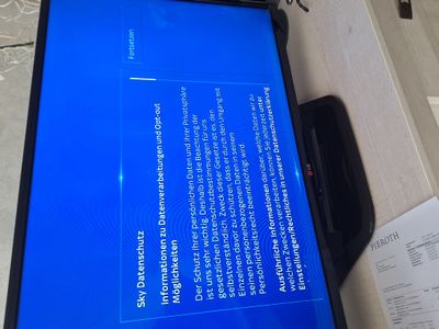

Guten Tag ! Wir brauchen heute mal Hilfe von euch. Wir wollten gestern rtl HD auf nehmen.  Es ging leider nicht.  Wir haben   die Festplatte und die Karte rein und  raus.  Wir sind nur bis zum Datenschutz gekommen . Wir können  den Batten  weiter  nicht  bestätigen  zu drücken  um auf  die  nächsten  Seite zu kommen. Wer kann mir helfen.  LG Sandersdorf   (was soll ich machen sonst kein Fernsehen.  ).Danke für die Hilfe

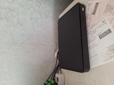

Hallöle !Wir haben einen Mini mit 1Terabeit Festplatte. Es geht nichts mehr. Sie können ihr Gerät nun konfigurieren  und da kann ich  den button mich drücken. LG Sandersdorf. Danke für die schnelle Hilfe sonst kein Fernsehen heute. Ist schon seltsam. Das es nicht weiter geht.
196 Mitteilungen

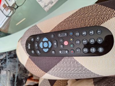

Es ist nicht der Mini sondern der Q Receiver. Der Mini hat keine Festplatte. Es bleibt die Frage, welche Fernbedienung du hast. Steht auf deiner OK Taste OK drauf oder ist da nur ein einzelner Punkt?

Eine sprachfernbedienug . LG Sandersdorf
196 Mitteilungen
Dann drücke mal die Tasten 7 und 9 gleichzeitig und halte sie gedrückt, bis ganz oben auf der Fernbedienung eine rote LED anfängt zu blinken. Dann sollte dein Receiver wieder reagieren.

 Das ist sie sage danke für eure Hilfe  LG Sandersdorf
196 Mitteilungen
Also mit der Sprachtatse an der rechten Seite. Hat es denn geklappt?

Zuerst musst du den Text bis nach unten scrollen.
Also runter!
Es ist nur eine Seite, auf dem Bildschirm eingeteilt.
Dann wird der Button frei und es geht weiter!
Hast du ?

Ich danke euch allen für die Hilfe. LG Sandersdorf  es geht  wieder alles.  Mit der  7und9 ging alles wieder. Beim ersten Mal habe ich die Karte nicht richtig rein gesteckt.  Nochmal Mal danke euch allen.
