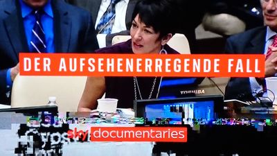

Seit einigen Tagen habe ich auf allen, wirklich allen Programmen (Sky, Free TV, SD und HD)
Pixelstörungen. Aber nicht durchgängig.
Das Bild läuft normal, die Störung tritt dann zwischendurch immer mal kurz auf.
Die Pixel sehen dann immer anders aus, mal
Mosaik (durchsichtig) dann farbig.
Beim direkt Empfang am TV gibt es keine Störungen (Kabelsignal wird durch SkyQ geschliffen).
Kann mir jemand Rat geben? Es nervt im Moment einfach nur noch.

@burkhard Das ist eine der ersten Dinge die ich getestet habe. Aber dann müsste der Fehler ja auch bei Netflix & Co auftauchen oder lieg ich da falsch?
891 Mitteilungen
Das hört sich für mich nach einer Störung durch eine Fremdeinstrahlung an. Zb. Ein Mobilfunkmast.
Ist denn das HDMI Kabel ein gut gedämpftes? Wenn nicht, ein gutes HDMI Kabel kaufen.
Was anderes fällt mir bei diesem Störungsbild nicht ein, zumal es bei der Durchleitung durch den Receiver störungsfrei läuft. Es könnte auch der HDMI Anschluss des Receivers defekt sein.

Die Bildstörung bezieht sich nur auf das lineare TV Programm, nicht etwa bei Netflix & Co bzw SkyOnDemand. HDMI liefert das Bild von Receiver zum TV, also müsste die Störung ja auch bei genannten Anwendungen da sein sollte es an dem Kabel oder HDMI Steckplatz liegen. Getauscht wurde schon, wie bereits erwähnt, ebenso hab ich den Q schon stromlos gemacht, resettet und an eine andere Steckdose angeschlossen.
Das ist übrigens nicht das einzige Problem was ich mit dem Gerät habe, hatte vor ein paar Wochen schon einmal einen Thread eröffnet wegen diesem sogenannten AA Effekt bei OnDemamd (kann den Thread nicht verlinken über Handy). Auch bei dem Thema haben sämtliche Lösungsvorschläge keine Verbesserung gebracht.

Du schleifst das Signal durch den Sky Q durch wie du im Eingangspost geschrieben hast, teste doch mal den TV direkt an der Antennendose.
@stevie007 hat in Post #16 geschrieben: schalte den Receiver ein auf "mein Sky Q", "Einstellungen", "Einrichten", "Kabelempfang". Dort siehst du die Signalstärke und Signalqualität
Mach das mal bitte und poste was da angezeigt wird.
582 Mitteilungen
@peter65 Hab den TV schon direkt an der Dose getestet, da läuft das Bild normal. Sky Programme kann ich am TV natürlich nicht testen.
Die Parameter sagen Signalstärke 46, Signalqualität 90. Diese Werte hab ich aber schon immer gehabt.
Hab hier mal ein Bild wie das manchmal bei mir aussieht
Das ist jetzt ein Beispiel, manchmal ziehen sich die Pixel auch über das gesamte Bild.
5.3K Mitteilungen
Würde gehen mit einem passenden CI+Modul, aber das muß jetzt nicht wirklich sein.
Ich da zwar schon mal was getestet, mit niedrigen Pegeln, das lief ohne Probleme mit 43. Aber eben nur getestet, nicht dauerhaft.
Die 46 für den Pegel, ich halte das für zu wenig, aus meiner Sicht sollten da über 50 angezeigt werden, wobei ich da nur von dem Sky Q ausgehen kann den ich ab und zu nutze.
Das dein TV da mitspielt, kann sein das der mit niedrigen Pegel besser klar kommt.
