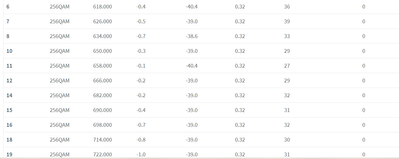

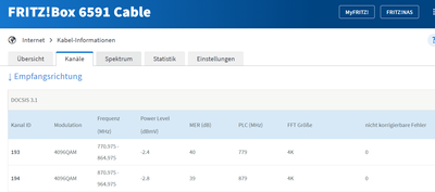

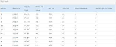

Wie hoch der Signalstärke für das Internet ist kannst du ja selber rausbekommen.
FritzBox Menü - Internet - Kabel-Informationen - da der Reiter Kanäle.
Wenn möchtest kannst du das ja mal posten, interessant wären auch die Pegel für die Senderichtung (Upstream).
Auch für TV geht das, im DVB-C Menü der FritzBox Live TV aktivieren, dann da einen Sendersuchlauf durchführen.
Dann das Sprektrum erstellen, dann haben wir genauere Angaben zu der Signalstärke für TV.
Aim Spektrum einen der Balken für eine Frequenz auswählen, der wird dann rot, darunter sind dann die Empfangswerte zu sehen.
Beachte dabei, die Fritzbox gibt nur unverschlüsselte Sender an.

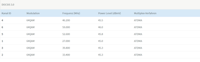

...das ist unsere Fritzbox...
Wenn das Signal an der Fritzbox plötzlich zu stark ist, muss das ja einen Grund haben? Kann es sein, dass unser Anbieter am Hausanschluss etwas geändert hat? Auch wenn er sagt, er hat nichts gemacht.....🤔
5.2K Mitteilungen
Ne, das Internet Signal ist nicht zu stark, da mach dir mal keine Gedanken. Eher im Gegenteil ein paar dB mehr könnten nicht schaden.
Aber was so für die Pegel angeben wird, alles im Rahmen, ich würde nicht meckern wollen.
Auch der MSE Wert, alles gut.
Einzig der Pegel und der MSE Wert für DOCSIS 3.1 in Empfangsrichtung (Download), ein wenig niedrig.
Im Vergleich zum TV was den Pegel angeht, das passt mit 58 da halbwegs, ein paar dB Unterschied gibt es da immer.
Jene 58 basieren auf einer dBµV Angabe, der Pegel bei der untersten Downloadfrequenz von 578 Mhz beträgt -0,2dBmV, das sind umgerechnet 59,80dBµV, also etwas mehr als die 58 die der Sky Q anzeigt.
Das ist in Ordnung.
Senderrichtung, auch da ist der Pegel nicht zu hoch, als mögliche Ursache eher nicht.

Der Empfangspegel ist ok. Problem sind die Docsis uplink Kanäle im VHF Bereich. 40dBmV=100dbµV übersteuern den Breitbandtuner der Q STB. Hier muss dringend ein Hochpassfilter für den UHF Bereich eingesetzt werden. Oder die Multimediadose muss gegen eine moderne Dose getauscht werden, die auch VHF für den TV Empfang ausfiltert (oder Richtkoppler), nicht nur Band 1/UKW. BTW sind 40dB MER für QAM 4096 arg an der Grenze zu einem störungsfreien Internetempfang.

Ja, ist ein Gedanke. Blöderweise hab ich die Frequenz für den DOCSIS 3.1 Upstream übersehen, geht ja bis 203 Mhz, ich geh davon da sollten auch die passende Dose dafür verwendet worden sein.
Der Pegel für den Upstream, der ist in der Norm, bis 47dBmV bzw. 107dBµV.
