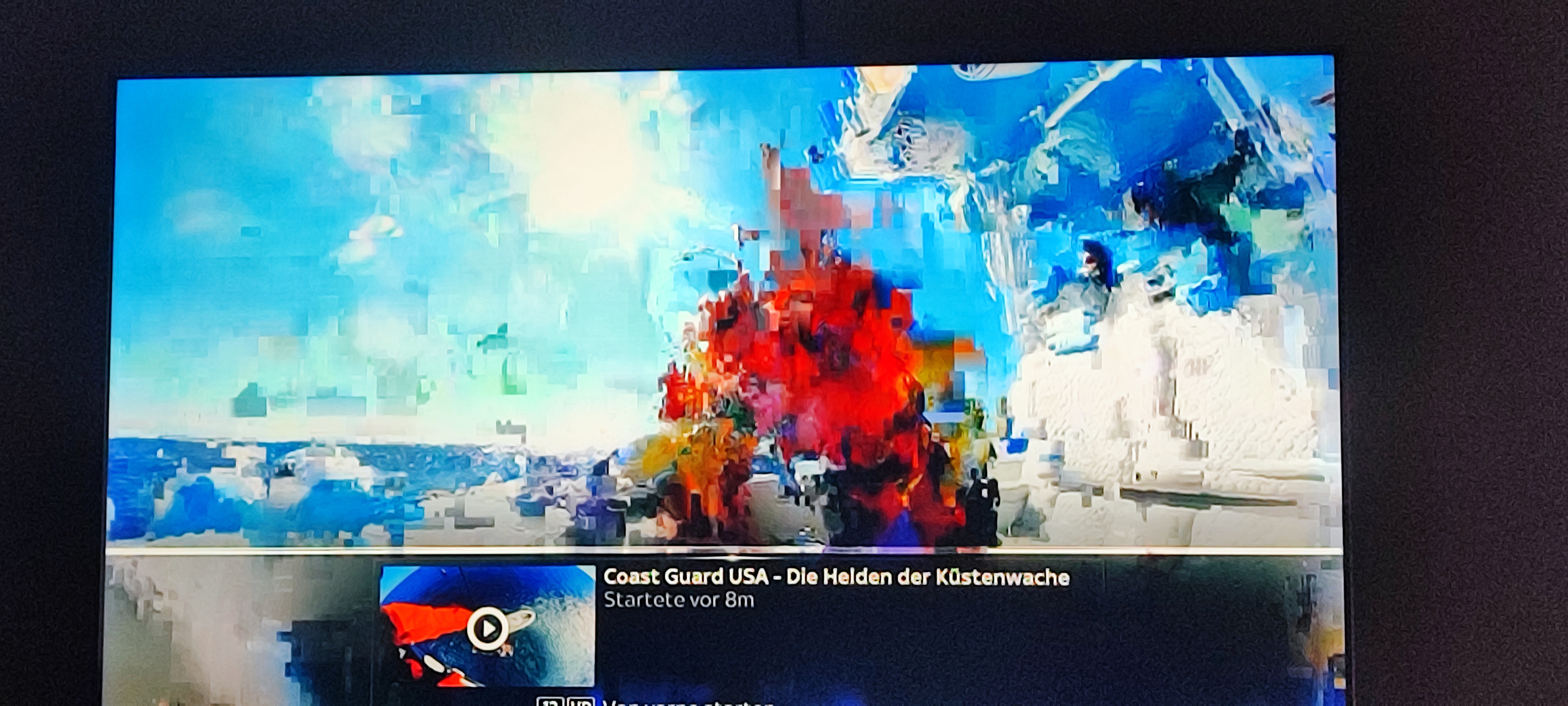

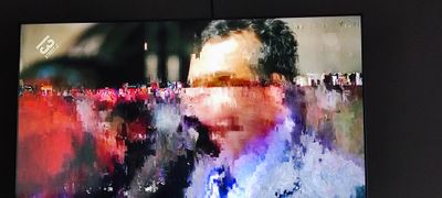

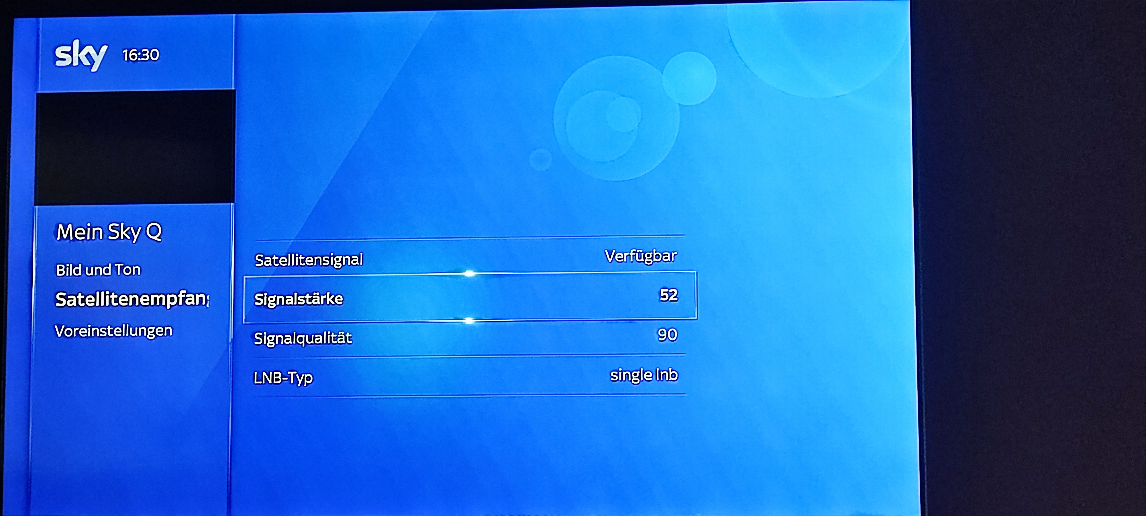

Also ich habe seit ein paar Tagen auch freezer 😞
Sat Single LNB und sky q receiver
2 Anhänge
