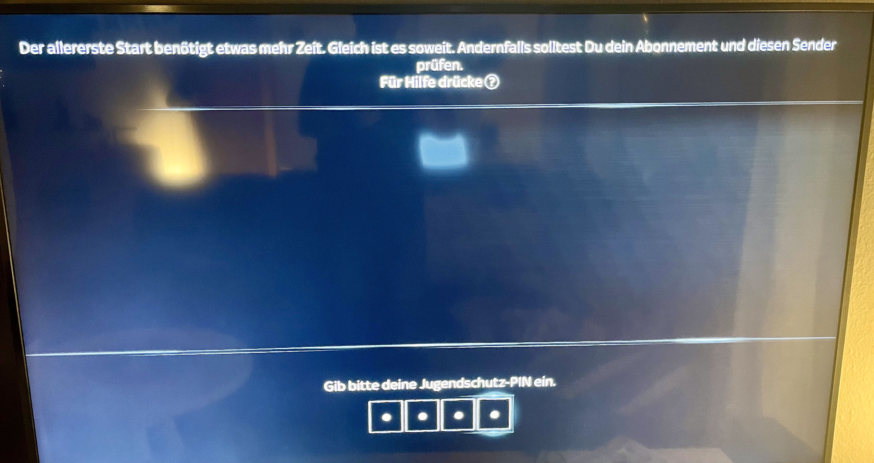

Ich muss das Thema wieder neu hochholen. Mein Sky Q Receiver musste getauscht werden weil er am HDMI Ausgang nur noch Störungen verursachte. Neuer Receiver geliefert. Festplatte war die alte (umgesteckt vom alten Receiver). Nun kann ich die Aufnahmen der Bundesliga UHD Spiele nicht mehr ansehen. Die restlichen Aufnahmen funktionieren. Es kommt die Anzeige: "Der allerste Start benötigt etwas mehr Zeit. Gleich ist es soweit. Andernfalls solltest du dein Abo und diesen Sender prüfen." Bild bleibt schwarz nichts tut sich. Habe auch die Aufnahme gelöscht und wiederhergestellt. Kein Erfolg. hat da jemand eine Lösung?

theoretisch sollten sich seit geraumer Zeit schon, auch nach einem Tausch des Receivers, alle Aufnahmen abspielen lassen. Es kann jedoch leider vorkommen, dass es nicht immer funktioniert. 😕 In dem Fall bleibt leider nur die Löschung der Aufnahme. Du musst also nicht die ganze Festplatte formatieren.
@digo: Eine Verschiebung des Beitrages oder des Threads ist nicht von Nöten. Mit den Jahren gibt es zu viele, um dies eindeutig einem bestimmten "Sammelthread", den es dafür zudem auch bisher nicht gibt, zuzuweisen.
Wenn nur der Receiver und nicht etwa die Festplatte getauscht wurde, verhält es sich mit verschlüsselten Aufnahmen von Sky-Sendern folgendermaßen:
Mit dem vorherigen Receiver gemachte Aufnahmen funktionieren mit dem neuen Receiver nicht mehr. Jedoch kannst du mit dem neuen Receiver auf deiner alten Festplatte gemachten Aufnahmen problemlos auch dort abspielen.
Um die ursprünglich zur Verfügung stehende Festplattenkapazität wiederherstellen zu können, musst du die Festplatte einmal in deinem neuen Receiver formatieren lassen.
Das machst du, indem du auf dem neuen Receiver unter "Mein Sky Q" , "Einstellungen", folgende Tastenkombination eingibst "001" und die "Ok-Taste" drückst. In diesem versteckten Menü gehst du auf "Zurücksetzen", gehst mit der Pfleiltaste nach rechts und wählst dort "Festplatte zurücksetzen" aus und klickst die Ok-Taste. Nochmal bestätigen.
Receiver startet neu und dürfte nun wieder vollumfänglich mit der Festplatte zusammenarbeiten.

Die Aufnahmen funktionieren ja alle, außer die UHD Aufnahmen. Ich werde meine Aufnahmen aber nicht dewegen löschen. Ich dachte es gibt da eine bessere Lösung, als alles zu formatieren. Das wollte ich vermeiden.

@digo  UHD TV Empfang funktioniert. Bundesliga UHD (TV) läuft, nur die "alten UHD" Aufnahmen nicht.
Neue UHD Aufnahme gestartet, lässt sich auch abspielen.

@wolfo Funktioniert denn Timeshift? Also während du auf einem UHD-Kanal bist, ob du das laufende Programm anhalten / pausieren, vor- und zurückspulen kannst?
Neue Aufnahmen mit Tauschreceiver auf UHD gingen auch nicht?

Will mich nochmal kurz melden. Ich habe die "alten" UHD Aufnahmen löschen müssen. Sonst funktioniert alles wie es soll. Danke trotzdem für Euer Engagement.
