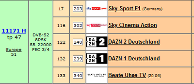

2.1K Mitteilungen
Astra1 und viele andere Satelliten senden auf 4 Frequenzbändern, auch Ebenen genannt. Bei einem single/twin/quad-LNB werden die Frequenzbänder bereits im lnb umgewandelt. Bei einem Multischalter gelangen 4 Kabel zum Multischalter, und an dessem Ausgang wird jeder Teilnehmer/Receiver/TV mit einem oder 2 Kabel versorgt. Sollte nur die Hälfte der üblichen Programmanzahl empfangen werden, liegt es nahe, dass diese Frequenzbänder nicht empfangen werden oder bei einem Multischalter vertauscht wurden.
Der z.Z. gehäufte Fehler mit ARD tritt deshalb auf, weil die HD Programme in einem anderen Frequenzband wie die vormaligen SD-Programme senden. Sky sendet überwiegend im gleichen Band wie die SD-Sender, die nun abgeschaltet werden. Deshalb fiel der Fehler bisher nicht auf.
Wer die Sky Programme DAZN1&2,Sport Formel1, Beate Uhse , Cinema action nicht empfängt, hat genau dieses Problem. Da hilft es nur die Satanlage neu einzumessen und die Verkabelung zu überprüfen bzw. das LNB u tauschen.
