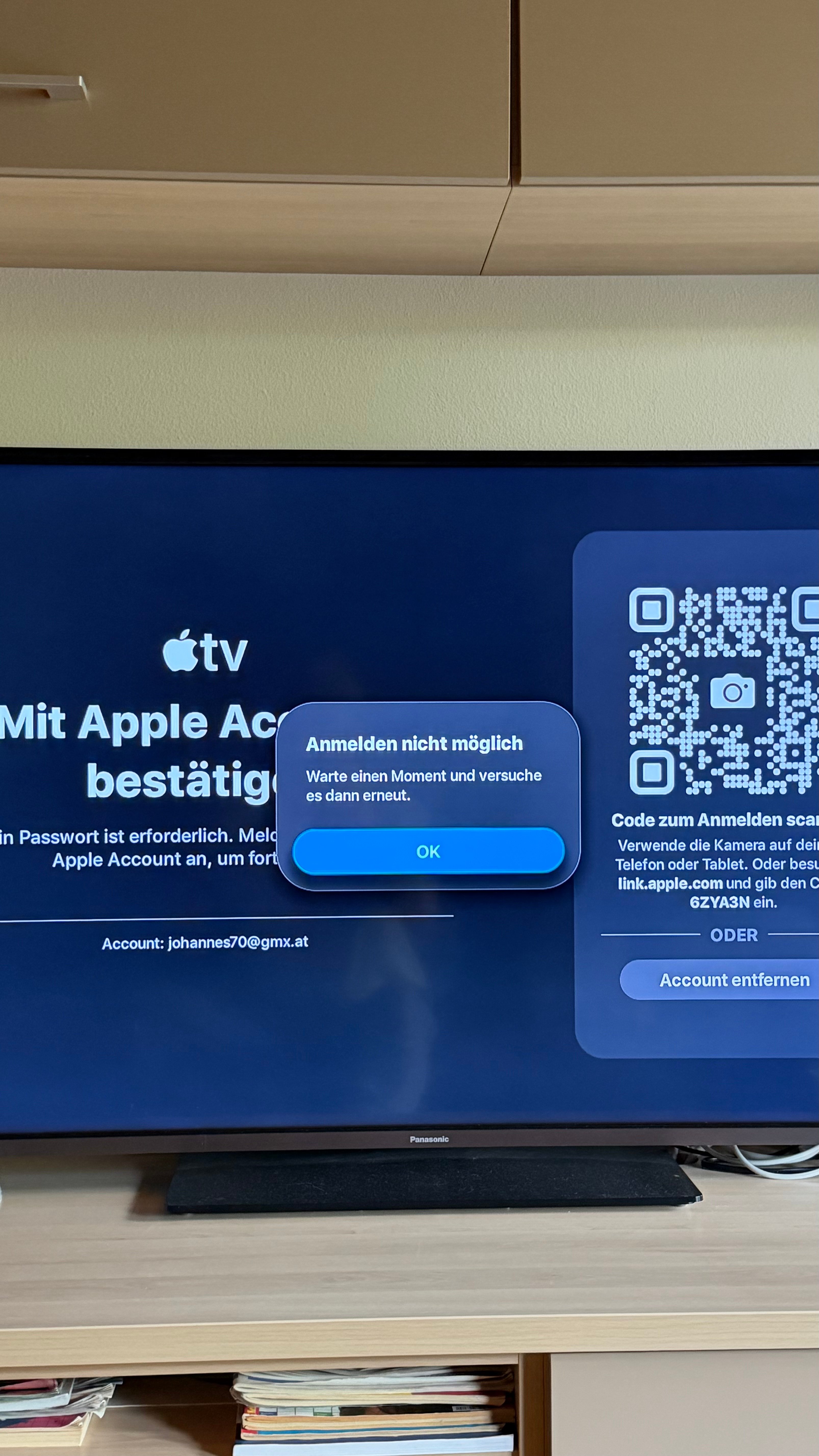

Hallo nochmals,
Nach langem kämpfen hat mir jetzt endlich Sky der SkyQ Receiver getauscht, aber ich musste
leider feststellen AppleTV funtioniert immer noch nicht.
Es hat voriges Jahr noch gut funktioniert mit dem selben Receiver und TV
und am MAC Mini und um Iphone funtioniert es doch jetzt auch?
Ich bin am Ende, ehrlich,.. und weiss nicht mehr was ich machen soll,..
ich kämpfe da schon 6 Wochen mit dem Problem herum und komm nicht weiter,
kann mir vielleicht jemand helfen bitte?
Schaut von euch jemand am Sky QReceiver AppleTV?
Herzlichen Dank und LG
Johannes

Ja, die Apple TV App am Q.
Ich habe ganz neu gestartet mit den neuen Receiver und ein komplettes SW Update gemacht, die Einstellungen am neuen Receiver zurücksetzen wird nicht viel bringen, hab ich beim alten auch mehrmals gemacht und werde es beim neuen nochmals machen, wird aber auch nichts bringen da ich ja eh alles neu installiert habe.
Welche angezeigte Webseite meinst du?

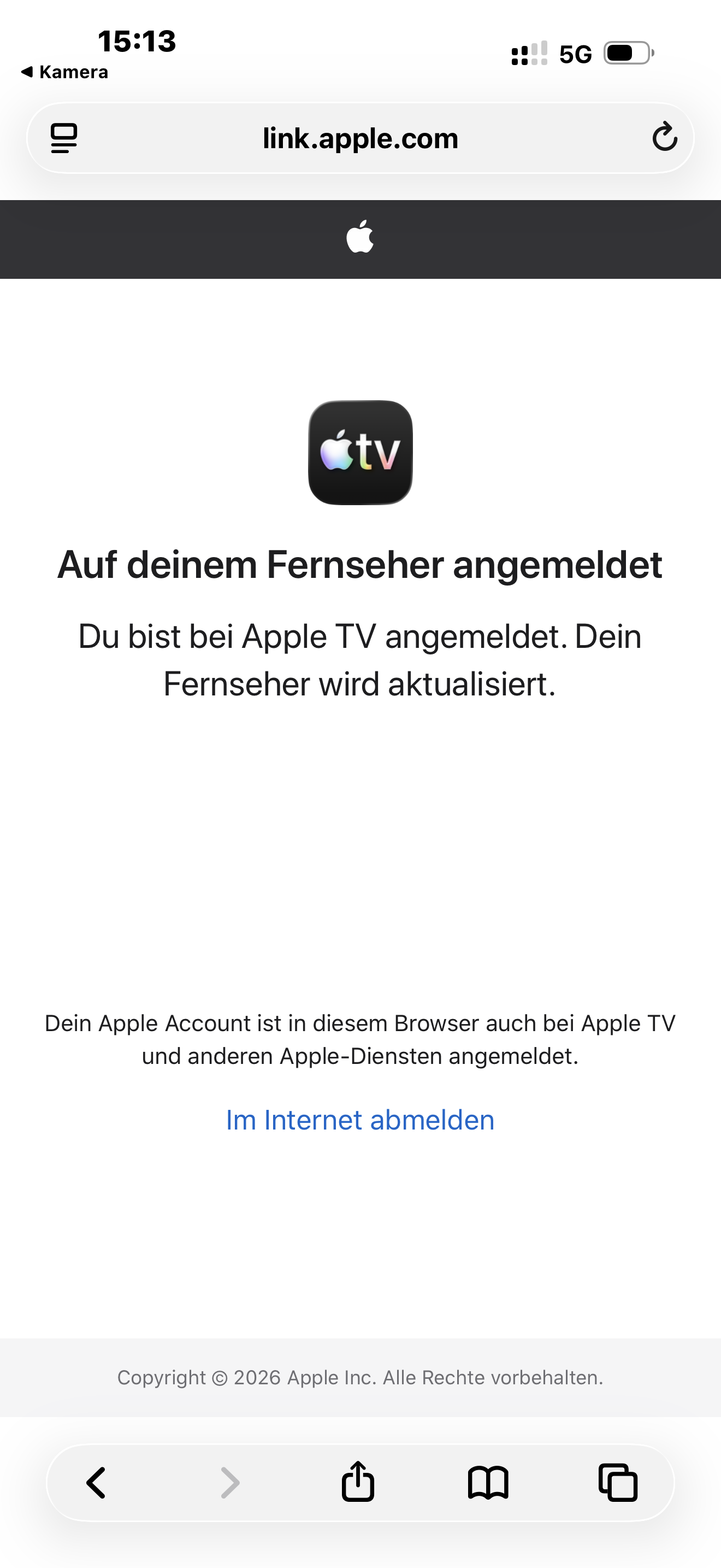

Am TV wird das erste Bild angezeigt, am Iphone das zweite Bild, laut Apple bin ich angemelded, aber am Q Reciver kommt diese Fehlermeldung.

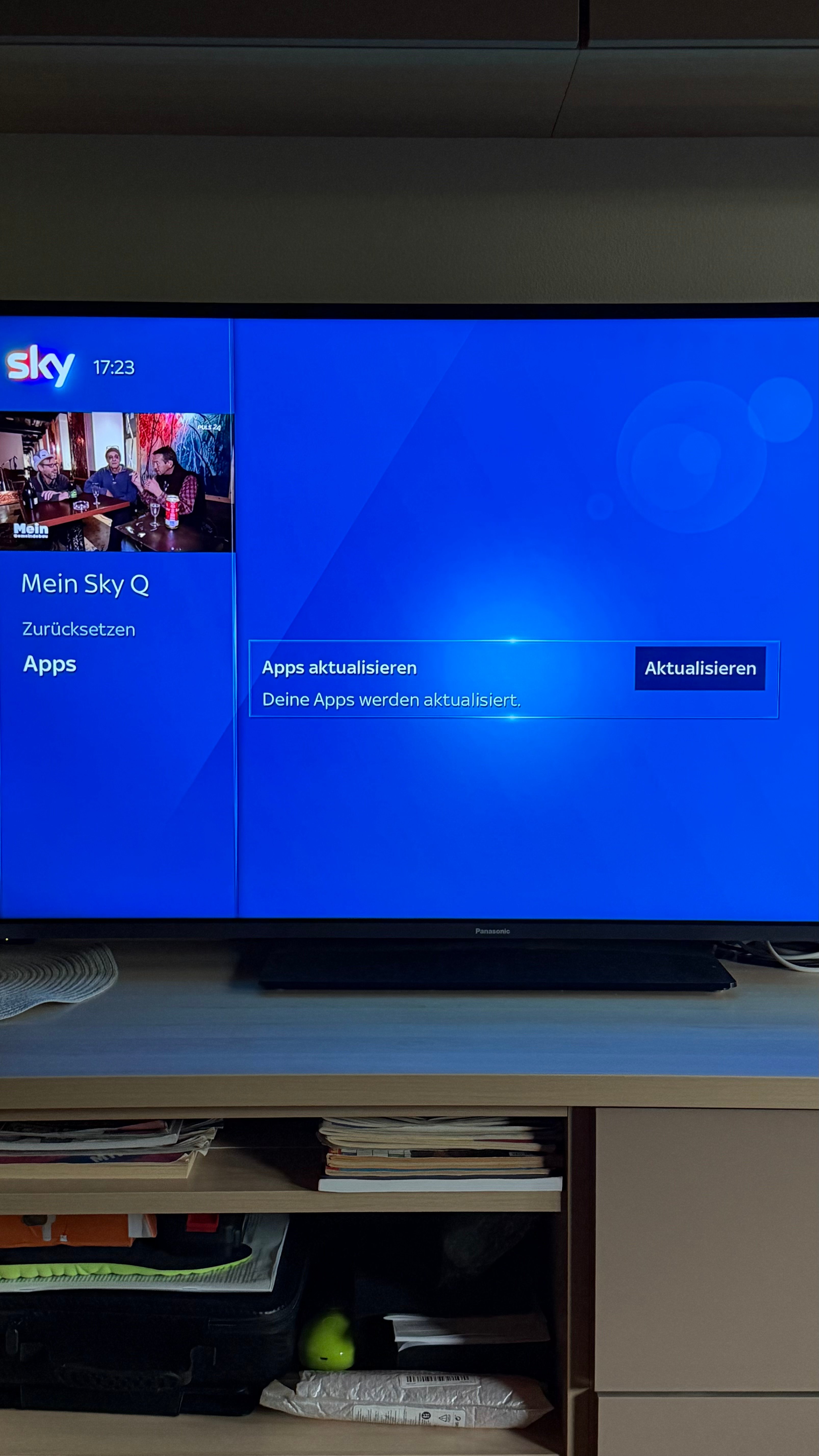

Um die Apps auf deinem Sky Q Receiver oder der Sky Q Mini zu aktualisieren,
nutze das geheime Service-Menü direkt am Gerät: [1, 2]
Drücke die Taste Home auf deiner Fernbedienung.
Navigiere zu Mein Sky Q > Einstellungen, ohne das Menü mit OK zu bestätigen.
Drücke nacheinander die Tasten 0 – 0 – 1 und danach OK.
Gehe im neuen Menü auf den Punkt Apps.
Wähle Apps aktualisieren aus und bestätige mit OK. [1]
Die Apps werden daraufhin im Hintergrund aktualisiert. Es gibt oft keinen detaillierten Fortschrittsbalken; das Menü schließt sich nach kurzer Zeit automatisch.

Hab jetzt nochmals die Einstellungen zurück gesetzt, SW neu installiert und Apps aktualisiert.
Das hat leider auch nichts gebracht.

Und dann scannst du den QR Code mit dem iPhone und kommst da auf die Webseite.
Dann müßtest du es freigeben und es sollte auf dem TV eingeblendet werden.
Da die Code Eingabe!
Die kommt auch, als Abfrage?
Mehr kenne ich nicht!
Sonst entferne mal dort den Account (dein Screenshot) und starte danach neu.

Hab auch den Code schon mehrmals manuell eingegben, funktioniert auch nicht.
Ja, wenn ich freigegeben habe am Handy auf der Seite kommt am Handy das ich am bei AppleTV und am TV angemeldet bin
und das der TV aktualisiert wird und genau da kommt dann das Problem..
Bin echt schon am verzeifeln.. :( , keine Ahnung was da sein kann.
