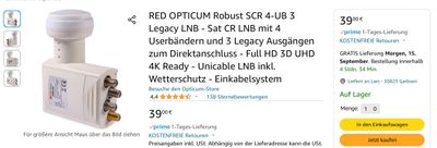

Ich habe unten mal ein SatCR LNB mit drei "normalen" Satausgängen abgepinnt.
Der Sat CR Ausgang liefert dem Q über ein Satleitung seine zwei Signale für gleichzeitiges Aufnehmen und schauen. Die anderen drei Ausgänge liefern "normale" Satsignale in die anderen Zimmer. Der Q muß nur auf Einkabel-SatCR umgestellt werden. Die nötigen SatCR Userbänder findet man in der Anleitung des LNB.

Hallo onzlaught,
danke  deinen Kommentar. Dann ist das ja doch recht einfach in den Griff zu bekommen. Ich tausche also einfach das Lnb, muss dabei aufpassen, dass das Kabel für den Sky Receiver am SatCR Ausgang angeschlossen ist, dann die Frequenzbänder zuweisen, Receiver umstellen auf "Einkabel" und alles ist wie vorher (aufnehmen und was anderes schauen).
Ist das so korrekt ?
10.1K Mitteilungen
@highland  schrieb:
Hallo onzlaught,
yep.
Ich weiß aber nicht ob man im QReceiver  "einfach so" auf SatCR umstellen kann oder ob es dafür ein Werksreset braucht. Es empfiehlt sich die möglichen/ gewünschten Userbänder mit Edding auf die Satdose zu schreiben o.ä. Die sucht man sonst tagelang wenn nach x Jahren der Receiver stirbt und die Userbänder sonst nur auf dem LNB selber zu finden sind.
