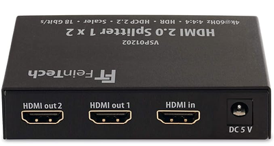

Du könntest einen FeinTech VSP01202 dazwischenhängen!
Handshakeproblem
Also in das HDMI Kabel vom Q zum AVR.

Hoffe das ich mein Problem mit FeinTech VSP01202 lösen kann.
Feintech hat eine Rücksendemöglichkeit, wenn es nicht geht.
Unabhängig vom Verkäufer.
Ich habe gleichzeitig mit Feintech sehr lange Tests über die Fehler und Störungen durchgeführt.
Das ältere Gerät VSP012201 hatte Abstürze am SKY Q, nur Festplatte hinten, und das neue Gerät auch andere Chips, und es läuft auch bei UHD.
Also auf die Gerätebezeichnung achten!

Hab ich mal bestellt. Also HDMI vom SKY Q in den Splitter und dann in den Denon AV. Sonst noch was zu beachten?
19.8K Mitteilungen
Genau so!
Und damit übernimmt der Splitter das Handshakeproblem.

Handshakeproblem wurde mit Splitter für SKY Q an Denon AV Receiver x 1800 dab gelöst.
Hab jetzt alle Ein/Ausschaltvarianten geprüft und die SKY Q  Box geht nicht mehr in den Ruhezustand.
Danke für die Hilfe!
