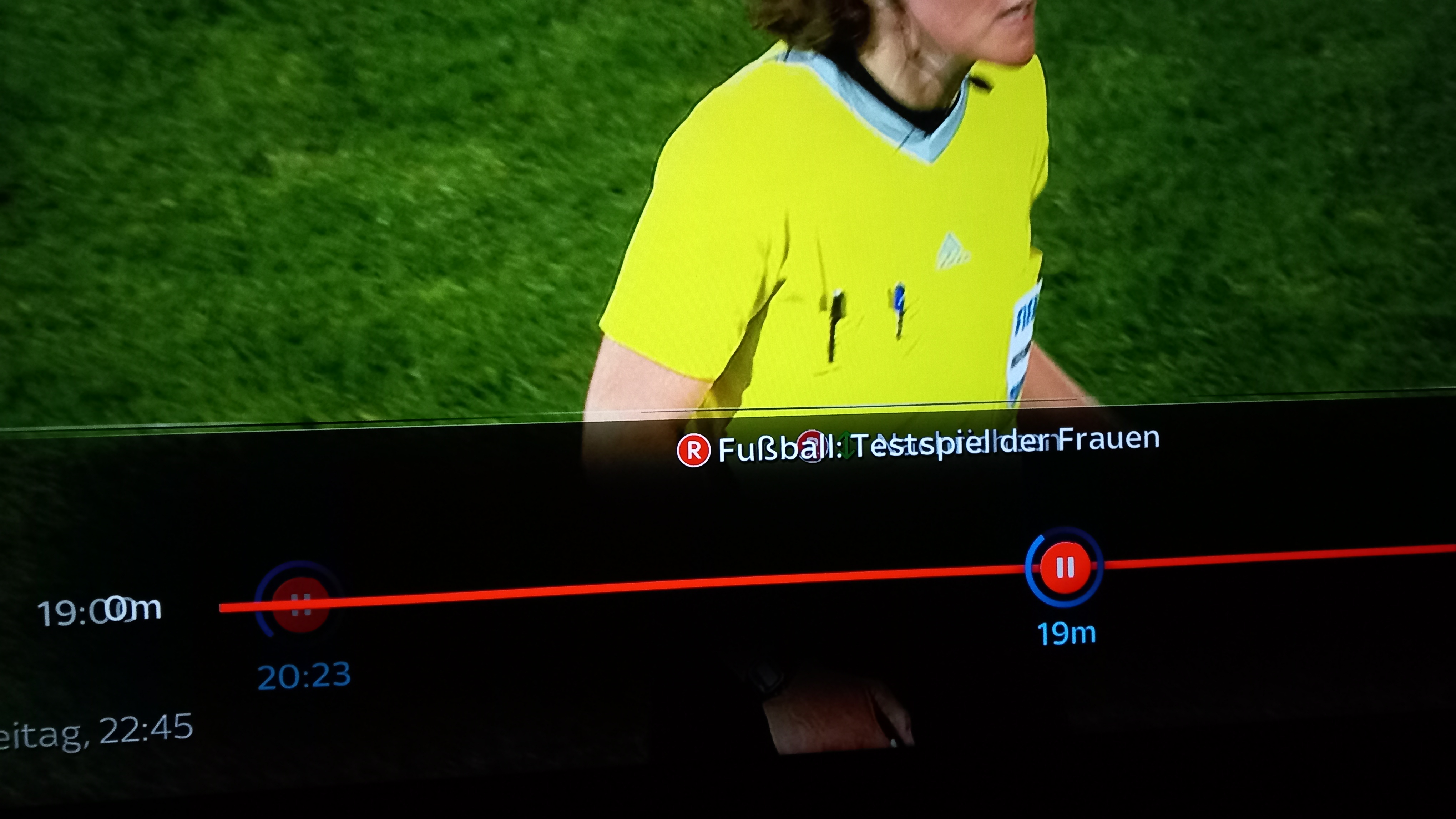

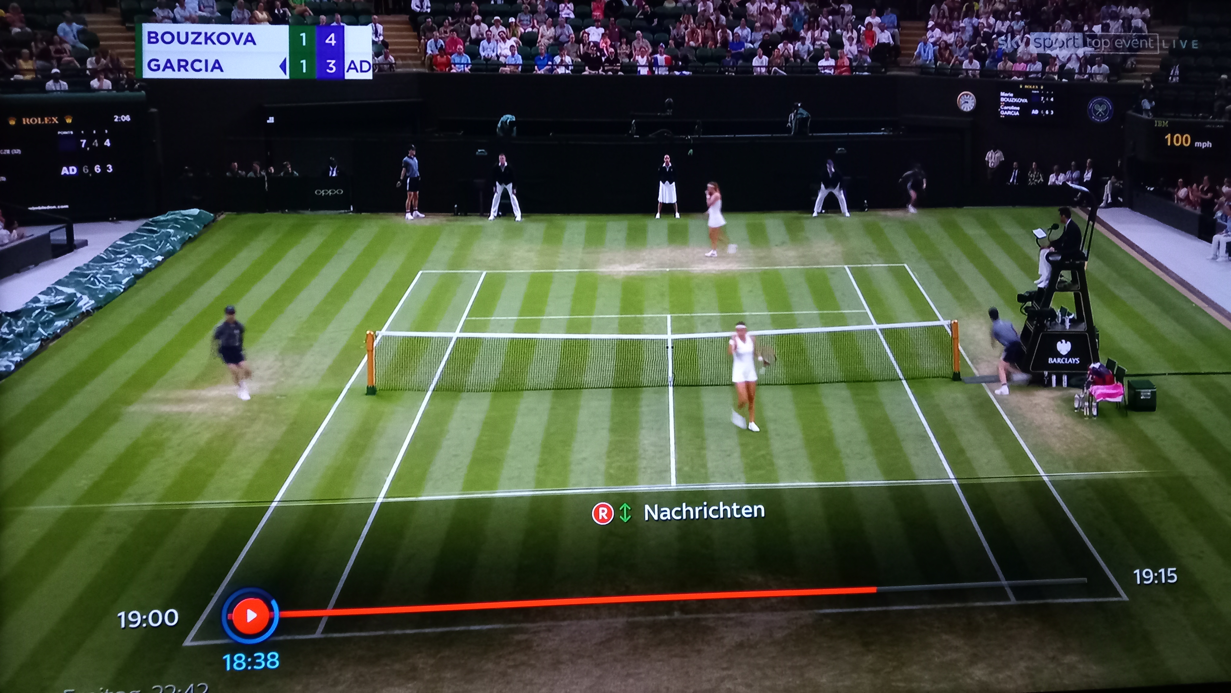

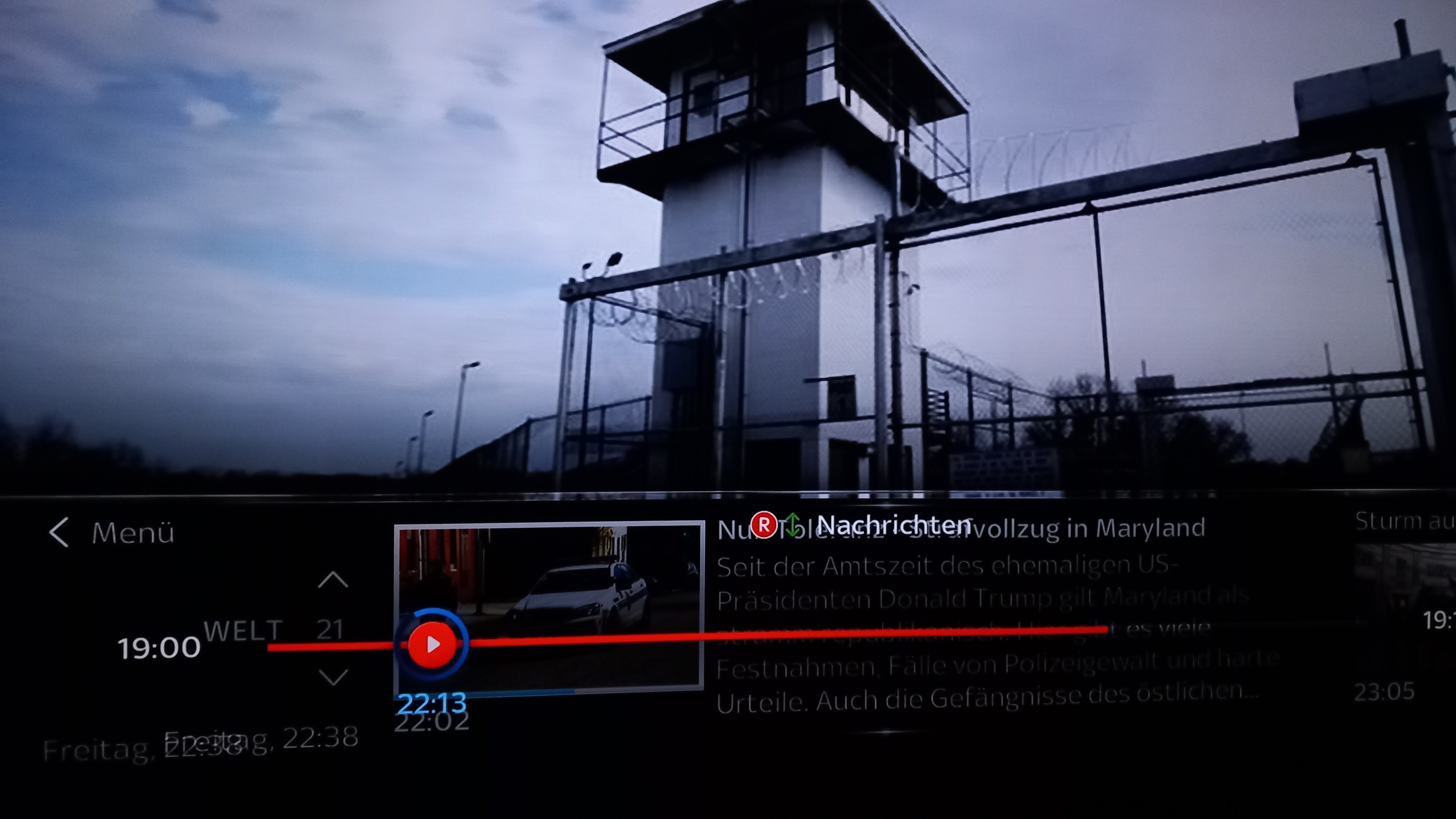

Seltsamerweise steht hier "Nachrichten", obwohl etwas völlig anderes läuft. Timeshift / zeitversetzt Sehen mit Pause, Vor- und Zurückspielen funktioniert ebenfalls nicht.

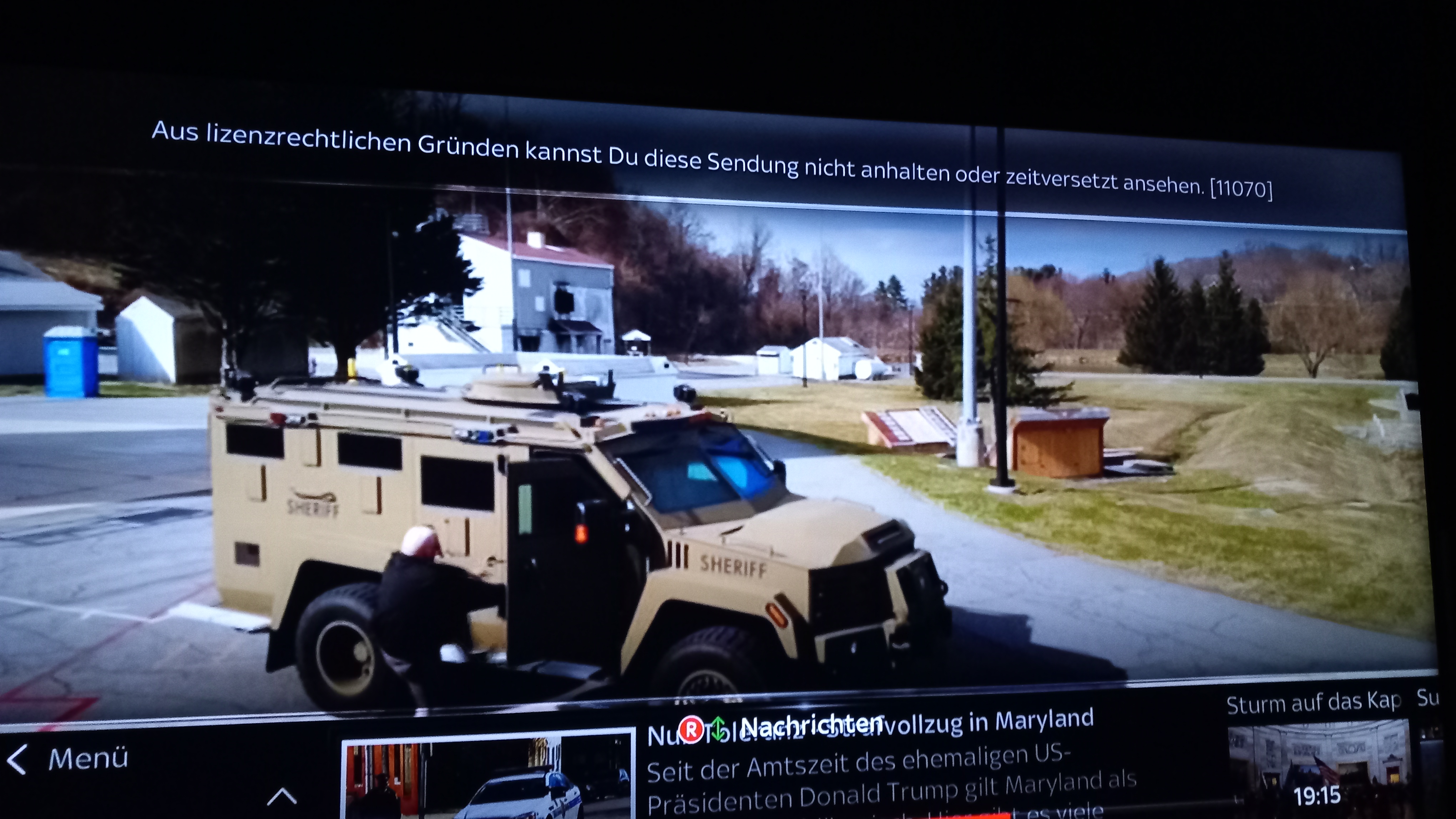

Angezeigt bekomme ich den Fehlercode:
"Aus lizenzrechtlichen Gründen kannst du diese Sendung nicht anhalten oder zeitversetzt ansehen. [11070]

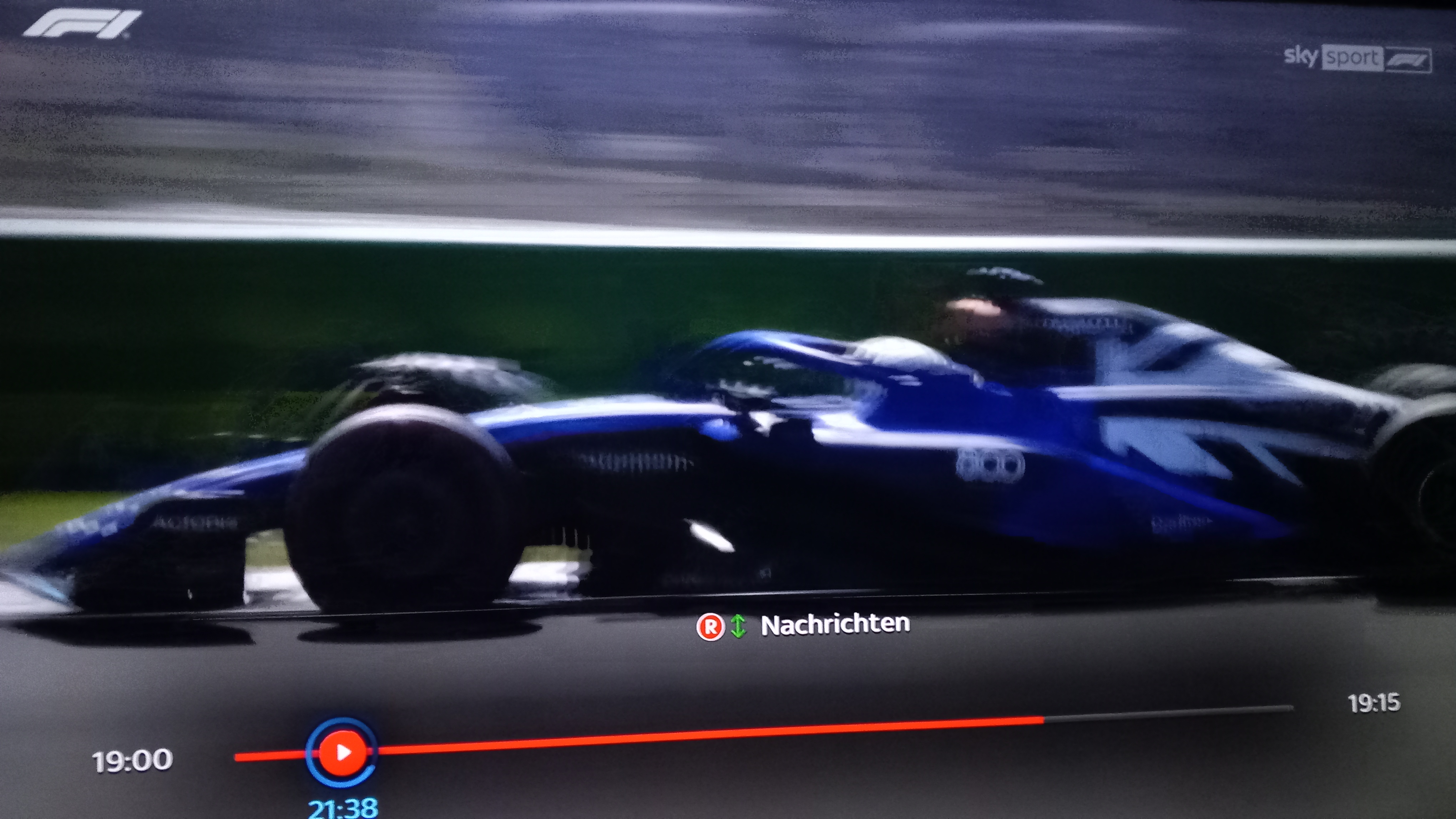

Die Einblendung unten sieht auch komisch aus (siehe Bilder).
Beim Umschalten bleibt der Banner einfach stehen, obwohl längst ein anderes Programm von Sky läuft.
