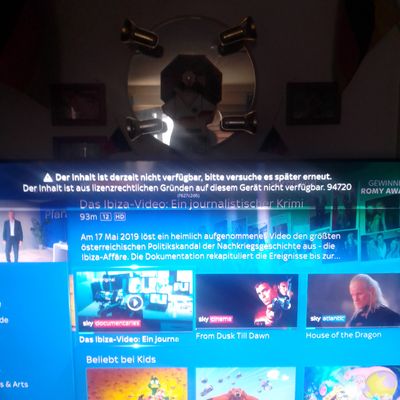

Das gleiche hab ich in die "Sky Q"-App auf meinem LG Fernseher OLED77C48LA auch. Wenn ich in die "Sky Q"-App auf meinem LG Fernseher OLED77C48LA auf den Punkt Fortsetzen gehe und dort z. B.
  • House of the Dragon     die ersten 3 Folgen der Staffel 1
  • Der Super Mario Bros. Film
  • Das Ibiza Video: Ein jounalistischer Krimi
  • Die Tribute von Panem - The Balled of Songbird
  • Pets
auswähle, um es weitersehen zu können, was ich auf meinem Sky Q Sat-Receiver begonnen habe, dann erscheint folgendes:
Der Inhalt ist derzeit nicht verfügbar, bitte versuche es später erneut.
Der Inhalt ist aus lizenzrechtlichen Gründen auf diesem Gerät nicht verfügbar. 94720
  • The Rookie
beim Punkt Fortsetzen auswähle, um es weitersehen zu können, was ich auf meinem Sky Q Sat-Receiver begonnen habe, dann wird dieses auch abgespielt. Ich kann es sehen.
O.K.! ich muss dabei sagen, dass ich die Sachen, die ich in die "Sky Q"-App auf meinem LG Fernseher OLED77C48LA nicht weitersehen kann, auf dem Sky Q Sat-Receiver, sofern vorhanden, in UHD angefangen habe, aber nicht zu Ende gesehen habe. Aber das dürfte doch nicht der Grund sein, warum ich diese in die "Sky Q"-App auf meinem LG Fernseher OLED77C48LA nicht weitersehen kann, denn dort wird das ganze, wenn ich es auswähle, angegeben, dass es in HD sei. Also gehe ich auch davon aus, dass das ganze dann in die "Sky Q"-App auf meinem LG Fernseher OLED77C48LA in HD weiter abgespielt wird, was mit besagter Fehlermeldung nicht funktioniert.
Noch was: Wenn ich in die "Sky Q"-App auf meinem LG Fernseher OLED77C48LA in der linken Spalte mit dem Balken auf den Punkt Mein Sky Q gehe und diesen anklicke und danach in der linken Spalte den Punkt Einstellungen anklicke und danach den Punkt Systeminfo anklicke, dann steht rechts daneben folgendes:
Software-Version      23.3.8.1
Container-Version    5a8af94d3b

ich hab jetzt in die "Sky Q"-App auf meinem LG Fernseher OLED77C48LA beim Punkt Fortsetzen nachgesehen. Dort gibt es nur noch
  • Das Ibiza Video: Ein journalistischer Krimi
  • Die Tribute von Panem - The Balled of Songbirds
  • Pets
  • House of the Dragon     2 Folgen der Staffel 1
Der Rest fehlt.
Bei allen dieser noch vorhandenen Sachen kommt jedesmal die gleiche Fehlermeldung:

Der Fachbereich hat mir folgende Rückmeldung gegeben:
Der Fehler tritt auf, wenn man auf dem Sky Q Receiver einen UHD-Inhalt anschaut und diesen dann bei der Sky Q App fortsetzen möchte.

Das könnte bei mir der Fall sein, da ich, sofern vorhanden, auf dem Sky Q Sat-Receiver alles in UHD sehe.
Trotzdem wundert es mich, dass diese Dinge in die "Sky Q"-App auf meinem LG Fernseher OLED77C48LA in die Rubrik Fortsetzen landen, obwohl ich diese auf dem Sky Q Sat-Receiver in UHD gesehen habe. Dort werden diese in HD angegeben und sugeriert einem, dass man dieses dort in HD weitersehen kann, was nicht geht und mit besagter Fehlermeldung quittiert wird. Das finde ich nicht toll umgesetzt. Ein Sky Kunde, der von sowas keine Ahnung hat, würde dann davon ausgehen, dass es ein Fehler bei Sky ist, denn diese besagte Fehlermeldung sagt nichts darüber aus, das diese erscheint, weil man das ganze auf dem Sky Q Sat-Receiver in UHD angefangen hat zu sehen und das jetzt in die "Sky Q"-App weitersehen will, was nicht geht, weil es dieses dort nicht in UHD gibt.
Besser wäre es, das Filme und Serien etc., die man auf dem Sky Q Sat-Receiver in UHD gesehen hat, erst gar nicht in die "Sky Q"-App in die Rubrik Fortsetzen erscheinen. Oder man verändert diese Fehlermeldung, indem man dort auch den Hinweis einbaut, das man dieses, sofern in UHD angefangen, in die "Sky Q"-App nicht sehen kann, weil es den Titel dort nicht in UHD gibt.
