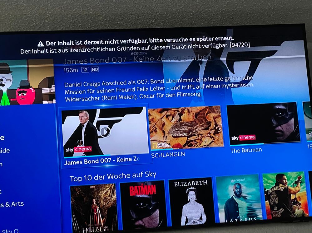

wenn ich im SZ auf meinem TV einen  Film weiterschauen möchte kommt folgende Meldung:
"Der Inhalt ist nicht verfügbar, bitte versuche es später erneut. Der Inhalt ist aus lizensrechtlichen Gründen auf diesem Gerät nicht verfügbar. (94720)      (f627c2d6)"
In diesem Fall sind das alle Filme (siehe Bild), Serien wie Bsp. Schlangen funktionieren.
Im Wohnzimmer wurde mal angefangen auf dem Sky Q Receiver zu schauen und nun sollte es im SZ mal weiter gehen. Dort ist ein Samsung AU8079 mit SW-Stand V:2101 (aktuell)
Sky Q App ist  die 22.2.2 ebenfalls der aktuelle Stand.
Aus/Ein loggen brachte keinen Erfolg.
Hat einer von euch eine Idee was ich noch machen könnte?

Moin,
ich hatte heute einen Anruf von einem (sehr blickigen) Techniker.
Wir haben den Fehler durch austesten relativ schnell gefunden.
Der Fehler liegt in der Auflösung, heißt:
Ein Film der in UHD auf dem Sky Q Receiver angefangen wird, kann nicht auf der Q App fortgesetzt werden. Startet man auf dem Receiver einen Film in HD kann dieser problemlos auf der Q
Deswegen liefen auch die Serien anstandslos, weil alle “nur" in HD verfügbar waren.

Richtig nur in der Q App im SZ auf Samsung gibt Probleme, im WZ auf dem Sky Receiver ist alles i.O
Die Fehlermeldung kommt nur bei angefangenen Filmen die ich weiterschauen möchte, alle anderen laufen sofort an.
Bsp: The Batman weiterschauen = Fehler
The Batman neu = funktioniert

Bei einem LG TV auch den Fehler erhalten.
Allerdings keine Serie auf dem Receiver gestartet, der steht irgendwo in einer Ecke, weil langsam und unnötiger Stromverbrauch.
Wird versucht, eine Serie im Bereich"Fortsetzen" weiter zu sehen, gibt's 94720.
Eben rausgefunden, dass der Start der Felge im Bereich "Serien" funktioniert.
Da gibt es un der App wohl zwei unterschiedliche Prüfungen zum Fortsetzen von Serien.
Wenigstens muss ich nicht den Receiver einschalten, was immer Minuten dauert.
Gut ist durch anders, "Fortsetzen" sollte schon richtig funktionieren. 😞
