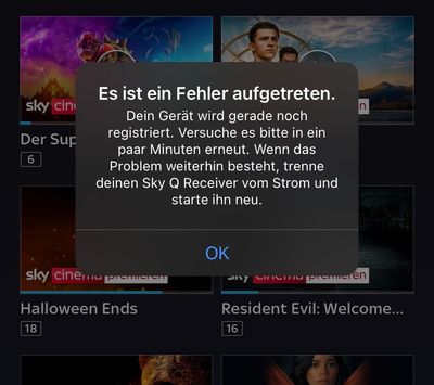

IMG_0346.pngEs wird mir alles angezeigt die Aufnahmen auch der Aufnahme Button. Es hat immer gut funktioniert aber seid einiger Zeit bekomme ich immer diese Fehlermeldung. Ich schaue Sky Go auf einem IPad Pro und der Receiver ist im gleichen W LAN alles andere funktioniert ich kann über die App Aufnahmen Programmieren funktioniert alles super nur die Aufnahmen abspielen funktioniert nicht.

@Ronald_S hat dich gefragt, ob du SKY GO auf einem anderen Gerät testen könntest?
Hintergrund, eventuell stellt der Server von Sky keine ordentliche Verbindung über den SKY Q her.
Hier könntest du mal SKY Go deinstallieren und beim Receiver nur die Einstellungen zurücksetzen.
(Also Aufnahmen bleiben erhalten!)
Aber dann ist meist der Button nicht zu sehen.
Dann SKY GO neu installieren.
Eventuell versuchst du dann mal die Beta von SKY GO?

@Irokee68, tritt der Fehler vom Screenshot schon länger als 24 Stunden auf? Ich möchte gerne einmal einen Blick in dein Abonnement werfen. Nenne mir bitte per Privatnachricht deine Kundennummer und zum Abgleich das Geburtsdatum und den Namen der hinterlegten Bank.
