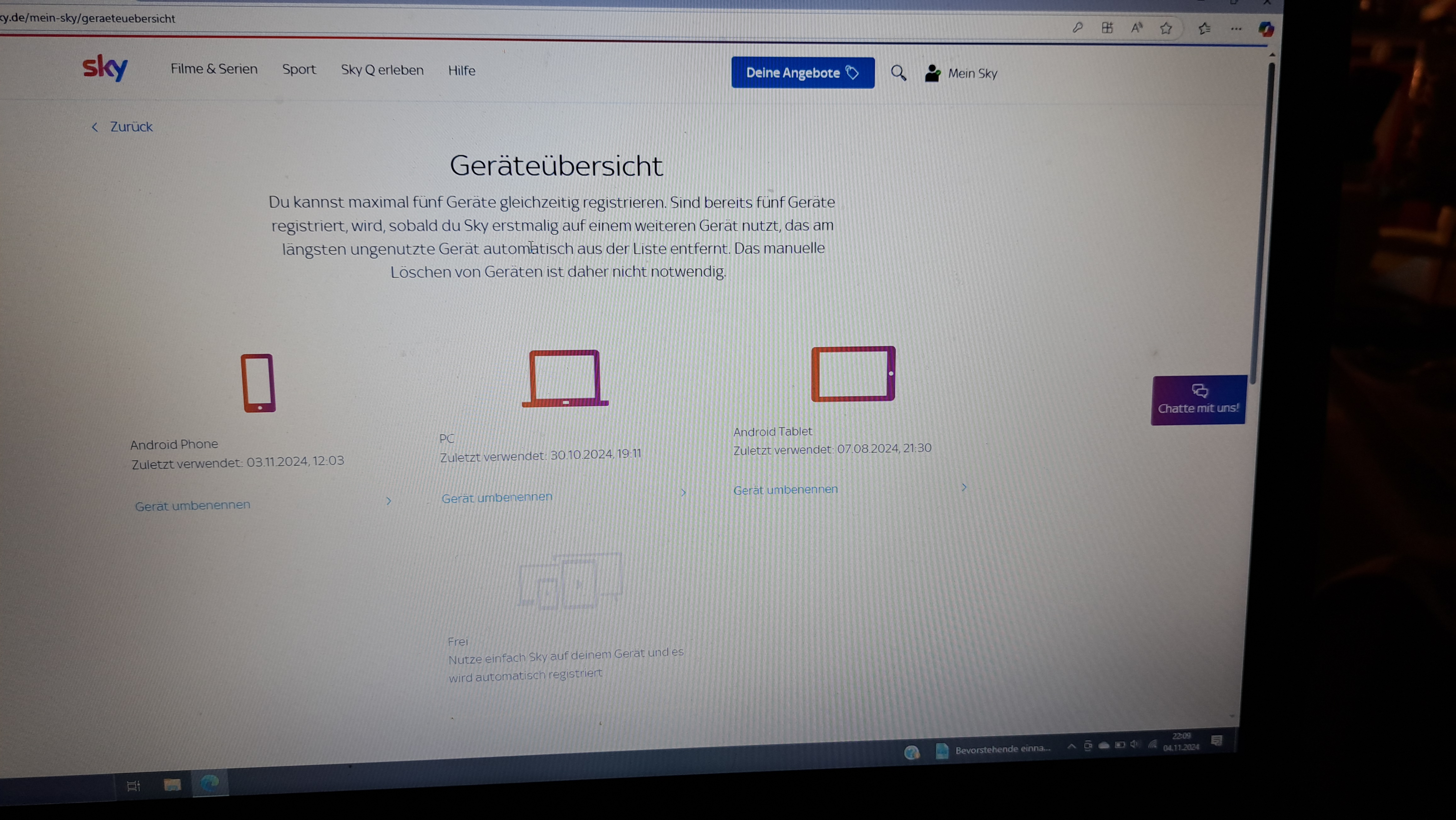

Leider scheitere ich schon am Löschen der registrierten Geräte. Hier finde ich leider den Punkt nicht

Die drei vorhandenen Geräte sind meine. Das passt schon mal. Aber der Punkt "löschen" oder "entfernen" fehlt aber. Da heißt es warten auf einen Moderator...

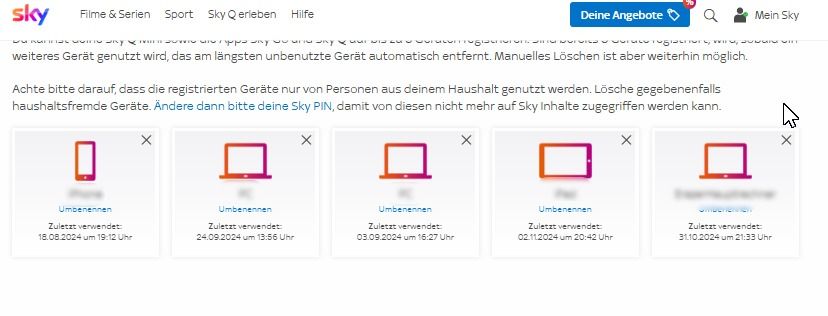

Aber das Kreuz, oben rechts, ist doch da!

9 Nachrichten
Auch im Browser oben rechts (und auch sonst) kein Kreuz zu sehen
19.5K Nachrichten
Komisch!
Mein SKY
Meine Services
Meine Geräte
Und dann siehe meinen Screenshot.
Und wieso hast du nur drei Geräte.
Hast du nicht noch mehr?
Eventuell, weil du nur 3 Geräte hast.
Manuelles Löschen ist bei mir im Text extra angegeben. Screenshot
Schau mal. Habe ein Altabo !
Bei dir sehe ich auch nichts.
Dann fällt der Test leider aus.
Oder ein Moderator setzt es für dich zurück.

9 Nachrichten
Hallo. Kleines Update von heute. Ich habe SkyGo auf weiteren Geräten installiert, sodass ich auf 6 gekommen bin. Das Älteste wird automatisch gelöscht, wie auch von sky beschrieben. Ein manuelles Löschen ist aber weiterhin nicht möglich. Aufnahmen sind unter der gleichen Fehlermeldung auf alles Geräten nicht möglich. Auf dem PC wird zusätzlich der Fehlercode RR-100 angezeigt.
