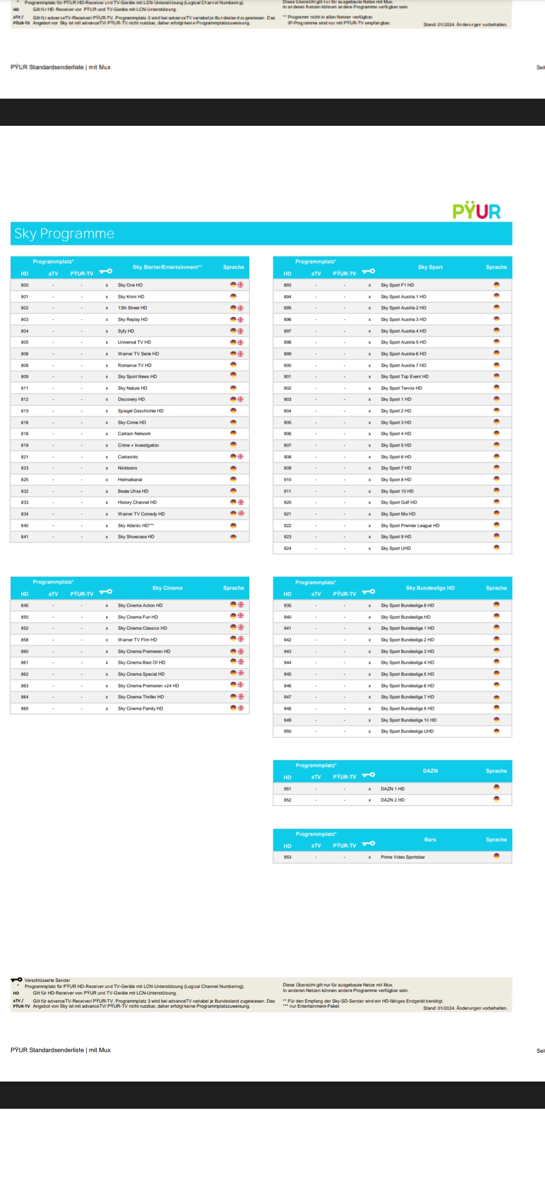

Ich hab dir im Anhang ein Screenshot beigefügt, ist das die Frequenzliste?
19.9K Mitteilungen
Das ist leider nur die Kanalbelegung.
Dazu gehören noch die Frequenzen.
Mehrere Sender sind auf einer Frequenz.
Meist fehlen Sender einer Frequenzgruppe.
Dann sind Nachregelungen des Provoiders erforderlich.

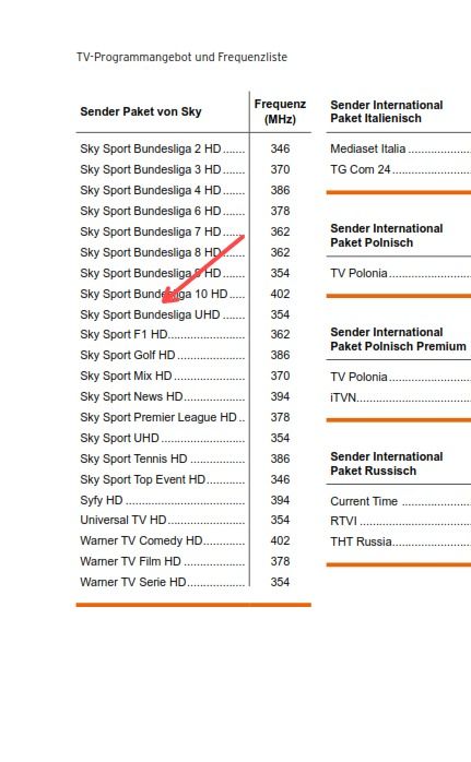

19.9K Mitteilungen
Ich habe ja auch einen Ableger von Pyur, aber anderer Standort!
SKY Sport Bundesliga UHD kommt bei mir auf Frequenz 354  zum Beispiel.
SKY Sport UHD auch!
In der Regel haben dann viele Sender der Frequenz 354 Probleme.
(Showcase Habe den Sender auf dem Q bei 100. Der hat bei mir die Frequenz 170 also Abweichung bei MIR. Mal für später.)
Universal TV HD hast du? Liegt bei mir auch auf 354.
Es müssen aber nicht alle Sender einer Frequenz ausfallen.

Habe mit Pyur telefoniert, laut denen gibt es keine Frequenzliste für Sky Sender von denen, lediglich für deren Sender. Der Support von denen prüft das Anliegen nochmals, und meldet sich zurück bei mir. Ich starte nach Feierabend den Sendersuchlauf über den TV. Bis später
19.9K Mitteilungen
Keine zusammenhängende Frequenzliste?
Also arbeitstechnisch wäre es s gar nicht möglich.
Mach deinem Provider nochmals etwas Druck?
https://www.mdcc.de/ueber-mdcc/aktuelles/aenderungen-im-tv-bereich/449/40
Drücke mal unten auf "hier"! Bei Frequenzen!
Meine Liste, nicht deine!
Aber Anhaltspunkte?
MDCC gehört zu Pyur, aber hier natürlich für meinen Provider angegeben.
Nur zum allg. Verständnis.

Interessant.. Es laufen genau die Sender die ich nicht bekomme (Sky Sport UHD, Sky Bundesliga UHD) über die selbe Frequenz (Jedenfalls in deiner Liste) Sky Sport 8 sowie Universal HD sowie noch andere laufen ebenfalls über die Frequenz, habe aber noch nicht geprüft ob ich die habe.
Bezüglich der Frequenzliste von Pyur auf Sky bezogen behaupte ich dass mir mal jemand wieder nur Halbwissen am Telefon vermittelt hat!
Ich lasse denen jetzt etwas Zeit um den Fall zu prüfen und übe danach nochmals etwas Druck aus. Notfalls sollen die einen Techniker raus schicken, zum 3ten Mal dann. Komischerweise konnte dieser bei jedem meiner Probleme vor Ort die Lösung finden.

"so wie ich das sehe macht aber MDCC da"
Das ist auch  so!
Hatte geschrieben: "Mein Provider mein Ort!"
Ich wollte damit nur den Zusammenhang der Frequenzen darstellen.
5.2K Mitteilungen
Genau das passt nicht.
19.9K Mitteilungen
"Sollte auch der Sendersuchlauf über den TVkeine Lösung bringen. Kann ein Techniker von Pyur mir vor Ort die Frequenzen freischalten?"
Dann muss der Provider nachregeln, nicht freischalten!
