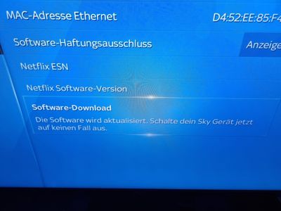

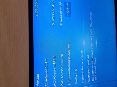

Leider funktioniert es nicht die Software aufzuspielen...
Das steht seit ca 1h da und es tut sich nichts

Erst Einstellungen zurück, dann Werkseinstellung!
Dann nochmals Software.
Du hängst am LAN oder wackliges WLAN?
Bei Werkseinstellung sind die Aufnahmen weg.

Ich bin mit lan verbunden.
Habe es jetzt die werkseinstellung zurück gesetzt und es steht wieder das selbe da
19.5K Nachrichten
Du hat kein 5 GHz?
Festplatte mal neu stecken!
Nochmals Einstellungen zurück!
Deine Netzwerkeinstellungen hast du dir angesehen?
Test mal im WLAN und dann wieder umschalten?
Router mal vom Netz und neu!
Kabel oder SAT.

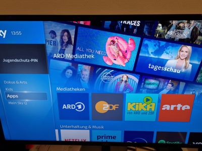

Wenn du auf dem Sky Q Receiver die Home-Taste, also die Taste mit dem Häuschen, drückst und dann zu den Einstellungen gehst und dort beim Punkt Systeminfo und dort beim Unterpunkt Software-Version rechts daneben auf Installation klickst, dann passiert dort nur was, wenn es eine neuere Software-Version gibt, als die, die bereits drauf ist, d. h. als die, die dort bereits angebeben ist.
Besser ist es, das du auf der Rückseite vom Sky Q Receiver den Reset-Knopf solange gedrückt hällst, bis du ins Bootloader-Menü kommst. Dort genau lesen, was auf dem Bildschirm steht, denn dort wird dir erklärt, welche Taste du zu drücken hast, um das Menü, d. h. den Balken, zu bewegen. Wenn du dann mit dem Balken auf dem Punkt stehst, den du ausführen willst, dann auf dem Bildschirm lesen, welche Taste du zu drücken hast, damit dieser Punkt ausgeführt wird.
Sollte es eine neuere Software-Version geben, als auf deinem Sky Q Receiver drauf ist, dann wird diese im Bootloader-Menü auch geladen und installiert. Gibt es keine neuere Software-Version, dann wird darüber die bereits vorhandene noch einmal aufgespielt. Ist sinnvoll, falls es mit der aktuellen Software-Version Probleme gibt.
Über das Bootloader-Menü kann es gut und gerne 30 bis 45 Minuten dauern, bis die neue Software-Version bzw. die bereits vorhandene noch einmal aufgespielt ist und du fernsehen kannst. Dabei nicht wundern, wenn es einige Minuten dauert, bis sich der Fortschrittbalken von links nach rechts füllt.
Solltest du aber die Apps aktualisieren wollen, dann drück mal auf der Fernbedienung auf die Home-Taste. Das ist die Taste mit dem Häuschen. Dann gehst du in der linken Spalte mit dem Balken auf Mein Sky Q und klickst das mit der OK-Taste an. Danach gehst du in der linken Spalte mit dem Balken auf Einstellungen, ohne zu bestätigen. Jetzt den Code 0 0 1 (Null Null Eins) eingeben und danach erst mit der OK-Taste bestätigen. Jetzt bist du in einem versteckten Menü, was dir auch durch einen Text ganz oben im Bild angegeben wird. Dort gehst du in der linken Spalte mit dem Balken ganz runter auf Apps. Jetzt rechts danaben auf Apps aktualisieren gehen und mit der OK-Taste bestätigen. Jetzt steht dort Deine Apps werden aktualisiert. Jetzt nur noch abwarten, bis der Sky Q Receiver von selber wieder ins Vollbild geht, was ca. 10 Minuten dauert.
