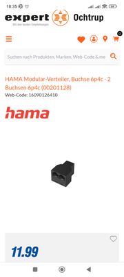

516 Nachrichten
 also quasi so ein Teil
19.5K Nachrichten
Im Netz den für 2,45 € gefunden!
Eingabe: Splitter für zwei Anschlüsse google Temu Beispiel
Ja, aber meine Bemerkungen beachten.
Bei dir könnte es egal sein. Probleme, dann ab in die Tonne.

 ich habe jetzt auf die schnelle bei Amazon den hier gefunden. Da steht unmanaged dabei. Uns ist es halt wichtig dass eben die Bandbreite nicht zu kurz kommt. Ein Beispiel: meine Frau läd auf der PS5 im Ruhemodus ein Spiel runter welches schon knapp 90GB hat, während sie am TV Netflix oder RTL+ schaut. Die andere Frage ist halt erkennt die Fritzbox überhaupt das an den ein und selben Kabel 2 verschiedene Geräte laufen?
So wie du es beschrieben hast überleg ich nun doch ob der TP Link vielleicht doch besser wäre.
