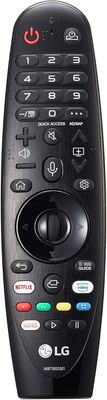

Hallo, ich versuche verzweifelt meine sky bix mitzuteilen der LG Magic remote zu steuern. Ohne Erfolg. Auch anderes Postings zu diesem Thema hier brachten mich nicht weiter. Das ist für 2023 inakzeptabel eine weitere Fernbedienung nutzen zu müssen . Gerade da seitens sky die Gängelung zur iptv Box geht. Die App ist unbrauchbar wegen fehlender privater hd Sender und das ci Modul gibt's auch nicht mehr.
Wie dem auch sei. Ich habe einen lg oled77b39la und eine sky iptv Set top Box mit der modell Nummer ip061-eb-ant. Der Assistent führt mich durch die universal Fernbedienung Konfiguration, ich kann aber keine Steuerung über die lg remote machen. Box ist wie beschrieben vor dem tv platziert mit ir zum TV hin. Auch alle 17 oder 18 Geräte varianten habe ich erfolglos durchlaufen. Ich bin verzweifelt. Kann hier jemand helfen?

Nach langer Zeit habe ich die Möglichkeit die du suchst, alles mit der LG Remote zu steuern gestern erneut probiert.
Es funktioniert!
Ich habe die gleiche IPTV Box von Sky wie du und im Setup der Universalsteuerung folgendes gemacht.
Als erstes kommt eine kurze Vorauswahl an Geräte, dort bin ich nach unten auf "Mehr Anzeigen" gegangen, dann kam die nächste große Liste, dort habe ich in der Suche einfach nur "Sky" geschrieben. Als dann alle Modelle mit dem Namen Sky angezeigt wurden, habe ich den "Sky Q" ausgewählt, man klickt weiter bis kurz vor Schluss der Tasten Test kommt. Dort habe ich mit dem Cursor auf "PR^" gedrückt (nicht auf der Magic Remote die Programm hochtaste!), daraufhin hat sich nix getan und man verneint das demenentsprechend auch unten, dann kann man wieder auf "PR^" auf dem Bildschirm drücken und dann schaltete die IP TV Box um und man kann das Setup beenden.
Dann funktioniert alles wunderbar, wenn man in das Home Menü möchte, muss man unter den Zahlentasten "9" die Taste mit den "..." drücken. Dann Ploppt auf dem Bildschirm eine Tastenübersicht auf und dort kann man auf das Hauptmenü gehen.
Auch das Ein- und Ausschalten funktioniert mit der oberen rechten Ein- Ausschalttaste.
Ich bin zufrieden, hoffe es klappt bei euch ebenfalls!

Bei mir hat das verbinden wie oben beschrieben geklappt. Wenn die Sky iptv box startet ist sie im home Bildschirm. Wie bekommt man den weg?  Auf der Sky Fernbedienung gibt es ja dafür Über der Laut/Leise Taste eine art "back" Taste.  Komme da einfach nicht raus. Rein kommen geht ja über die ... Taste.
Tipp/Lösung ohne dafür die Sky Fernbedienung zu nutzen?

Wie schon geschrieben wurde einfach einen Sender oder App auswählen und auf OK drücken, bzw. das Rädchen der MagicRemote.
Ich geh immer z.B. beim TV gucken über den TV Guide auf den gewünschten Sender und dann auf das was grade läuft und Drücke OK, und schon ist das Bild Groß und der Rest wird ausgeblendet.

Hat bei mir auch nach langem Probieren mit genau dieser Beschreibung funktioniert. Funktioniert, wenn ich im Menü "Sky Q" oder "Sky" anwähle.
Meine LG Fernbedienung funktioniert uneingeschränkt, nur das Ein- und Ausschalten des Sky iptv geht noch nicht. Muss immer über die Sky Fernbedienung ein- und ausschalten.
SIMPLINK (HDMI-CEC) ist für die entsprechende HDMI Schnittstelle am Fernseher aktiviert. Funktioniert leider trotzdem nicht. Anderes HDMI Kabel auf anderer Schnittstelle habe ich auch getestet. Hat noch jemand eine Idee?
danke

Bei dem 43"er habe ich das auch grade eingerichtet und folgendes festgestellt, wenn die IPTV Box direkt unter dem TV steht, klappt das mit dem zweiten "PR^" nicht, dass Setupbild reagiert nicht. Ich habe dann einfach beim zweiten beschriebenen "PR^" einfach das Setup beendet und siehe da, klappt danach auch.

Bei dieser geht das Ein- und Ausschalten über die obere rechte Taste.
Bie der neueren würde ich einfach mal empfehlen die Ein/Ausraster länger gedrückt zu halten.
Viele Tasten sind mit dem länger Drücken nämlich doppelt belegt, genauso wie die Zurücktaste.

hatte das gleiche Problem mit der IP TV Box.
eine Lösung ist folgendermaßen. Man wählt nicht Sky, sondern klickt auf suchen und wählt  Sky Q. Dann nennt er die magic Remote und folgt den Anweisungen. Also, bei mir war es Programm Hoch Taste einmal mit dem Cursor auf die Programm Taste klicken, wenn es nicht funktioniert, bevor ihr auf Nein klickt, noch mal probieren. Es sollte sich im Laufe des Tests so ergeben, dass plötzlich das Programm umschaltet. Ihr dürft natürlich nicht vergessen, einen Sender zum Laufen zu haben nicht etwa den Startbildschirm der IPTV Box. Ich hoffe das ist für alle verständlich bei Fragen so wie immer einfach Fragen
