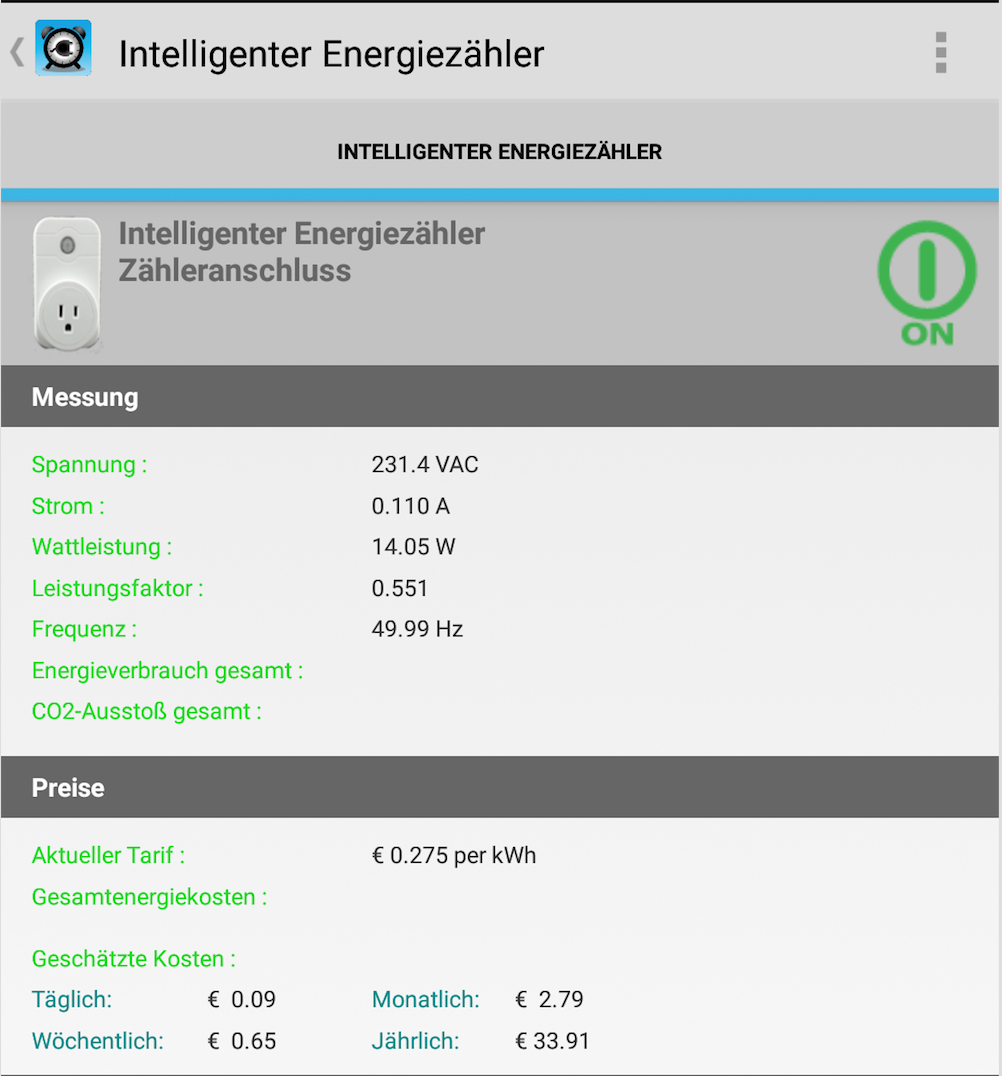

Pseudo-Standby:
Das Netzteil verbraucht, wenn der Receiver nicht genutzt wir, zur Beleuchtung des blauen Rings, eine Leistung von 14 Watt.

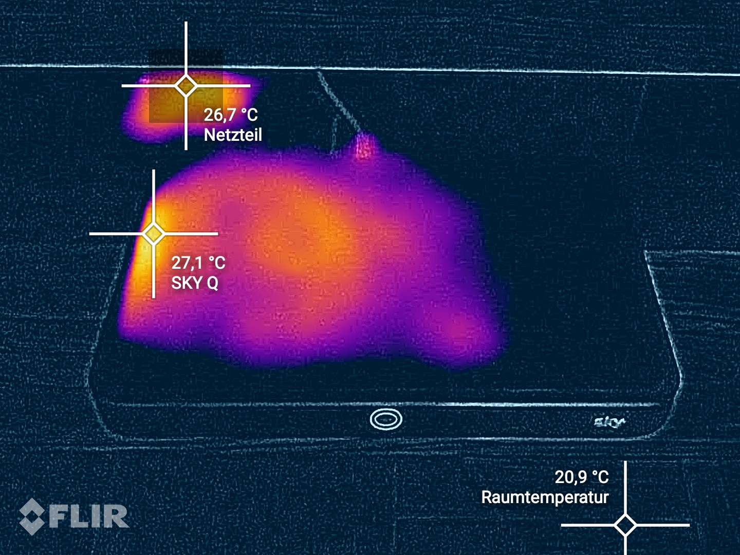

Nachdem sich der Receiver die ganz Nacht in diesem Zustand befand, habe ich heute morgen mal die Temperatur aufgenommen, mit dem Ergebnis, dass der Receiver zusammen mit dem Netzteil jetzt im Winter auch als kleiner Zusatzheizer verwendet werden kann. Alles im abgeschaltenen Zustand, ohne Festplatte. Daher ist hinten rechts am Gerät auch das Niveau der Raumtemperatur.
Durch Erfahrungen, gehe ich davon aus, dass der Ruheverbrauch mit Festplatte etwa 0,25 Watt höher liegen sollte.
Betrieb:
​Hier fällt es kaum ins Gewicht, dass der Verbrauch im Betrieb auf knapp 16 Watt steigt...
Fazit:
Der SKY Q Receiver inkl. HDD verbrennt im abgeschaltenen, ungenutzten Zustand, nur zur Beleuchtung des blauen Rings, rund 120 kWh/Jahr, in Euronen je nach Tarif in etwa 35€.
Für den Betrieb von 3h an 3-4 Tage/Woche kommen nochmal rund 13 kWh/Jahr hinzu. Die fallen dann wirklich nicht mehr ins Gewicht.

ich hoffe jetzt keinen Verstoß gegen Regel zu begehen:
https://www.conrad.de/de/voltcraft-sem-3600bt-energiekosten-messgeraet-bluetooth-schnittstelle-grafi...
Grüße und schönen Sonntag
