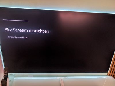

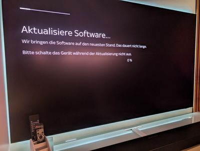

Hallo. Kurze Frage, vielleicht kann jemand helfen: Heute die Sky Streaming Box erhalten, irgendwann waren auch die gebuchten Abos bestätigt. Beim Einrichten der Box bleibt es aber immer hängen. "Software Fehler". Kein Fehlercode dabei. Ich kann dann auch "nochmal versuchen" gehen, und dann kriege ich den angehängten schwarzen Bildschirm, bis das Gerät sich irgendwann in den Standby Modus versetzt. Software Update bleibt bei 0%. Internet Verbindung konnte sowohl über LAN als auch WLAN hergestellt werden, beides führt zum selben Ergebnis
Ist mein Gerät wohlmöglich defekt?
