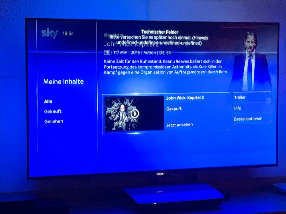

Habe den Fehler beim Sky Q Mini wenn ich im Sky Store einen Film sehen möchte den ich gekauft haben kommt folgende Fehler Meldung :
Technischer Fehler
Bitte versuchen sie es später noch mal (Hinweis : undefined-undefined-undefined-undefined)

Ich habe das gleiche Problem. Auf dem Mini laufen die gekauften Inhalte nicht mehr (Fehlermeldung 4x undefined). Alles andere funktioniert wunderbar. Auf dem Sky Q Receiver kann ich mir die gekauften Inhalte ansehen.

Ich habe das gleiche Problem. Sky Q Mini hat so oft Probleme, dass es extrem nervt. QMini werkseinstellung zurückgesetzt, Software aktualisiert und den gleichen Mist. Heute morgen ging noch Filme im Sky Store zu schauen, seit 15uhr geht es nicht mehr.

Moin wenn ich was im sky Store gucken möchte komm immer der Hinweis undefiniert und das 4 mal

Ich bekomme im sky store auf dem sky Qmini die Fehlermeldung "undefined undefined undefined" wenn ich Inhalte abspielen möchte. Das war von Anfang an so. Reciever tausch und updates haben nichts gebracht. Weder über WLAN noch über lan geht es. Habe den sky Qmini auch schon direkt neben den sky Q receiver gestellt damit sie zu 100% im gleichen wlan sind. Aber funktioniert trotzdem nicht. Der Hauptreciever funktioniert tadellos im sky store.

Bei mir genau das gleiche mit der Fehlermeldung... habe auch schon einen neuen Receiver bekommen und habe auch schon alles mögliche probiert... kann Filme sogar kaufen über den Mini aber nicht anschauen. Kommt der "undefined undefined undefined undefined " Fehler... es ging mal alles wunderbar.  Aber von ein auf den andern Tag kam diese dumme Meldung.... keiner bei Sky konnte mir helfen...echt traurig.
