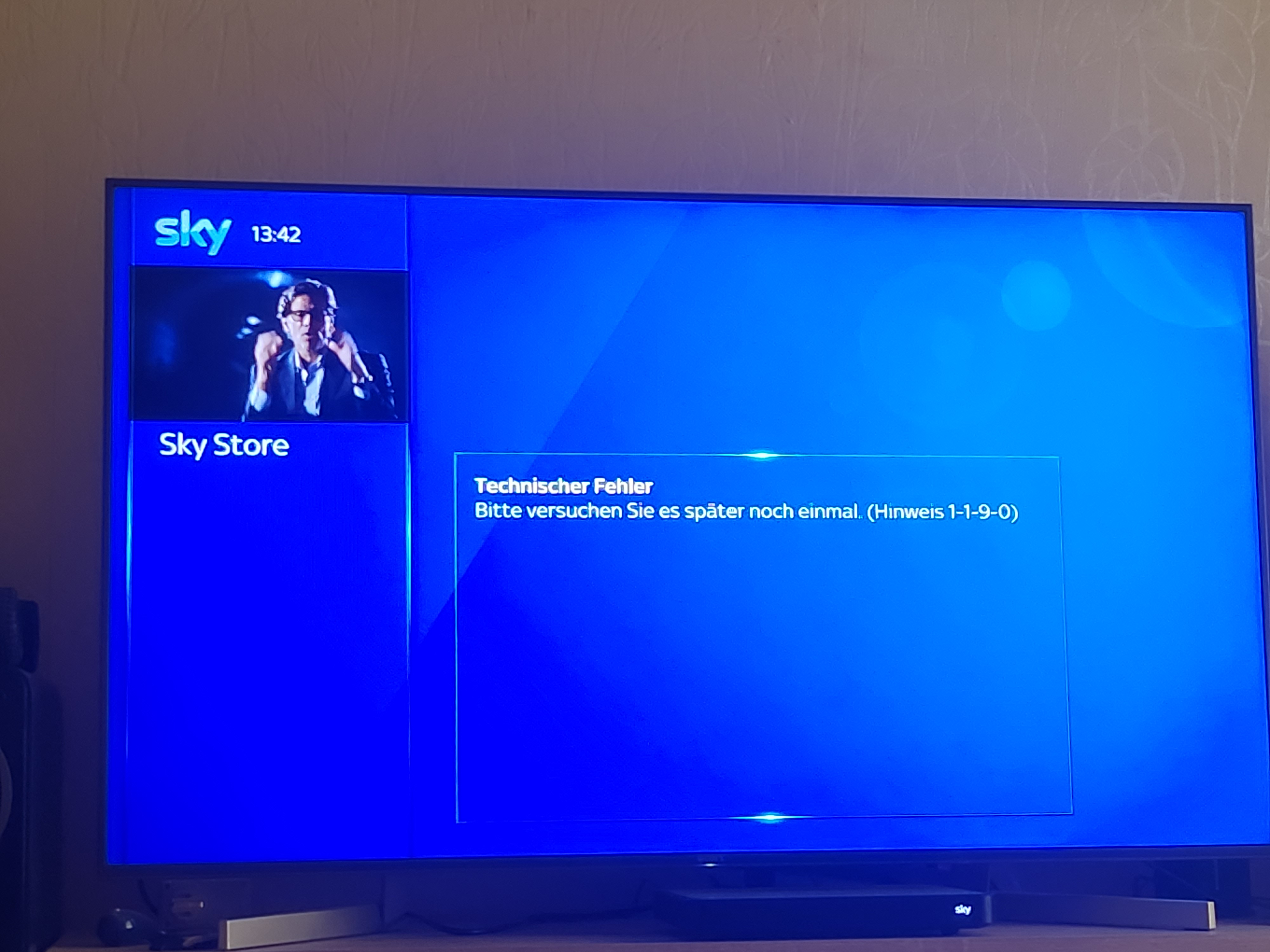

Fehler 1-1-9-0
Hallo, ichbhabe keine Verbindung zum sky store.  Es kommt immer die Meldung nach einem technischen Fehler (1-1-9-0). Auch sind die apps wie Netflix,  Spotify, dazn, YouTube nicht erreichbar es kommt die Meldung  Netzwerkfehler obwohl die Internetverbindung steht. Der receiver ist per LAN Kabel verbunden und bisher hatte ich au h nie Probleme damit.
Kann mir jemand helfen?
P.s. Neustart etc habe ich schon ausprobiert.
Danke für eure Hilfe.
